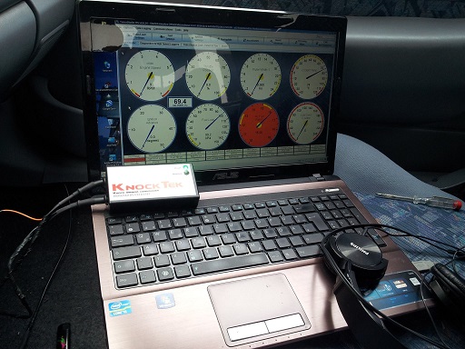

Wenn es etwas günstiger und trotzdem funktionsfähig sein soll, kann ich das KnockTek für MS empfehlen. Ich hab erst vor ein paar Wochen beim Umstieg von 95 Oktan Sprit auf E85 wieder sehr gute Erfahrungen mit dem Gerät gemacht und das Vertrauen in den Kasten ist nochmals gestiegen. Die Tatsache dass direkt auch gleich die Zündung zurückgenommen wird falls es doch mal klopfen sollte schafft auf jeden Fall eine gewisse Sicherheit.
Markus
