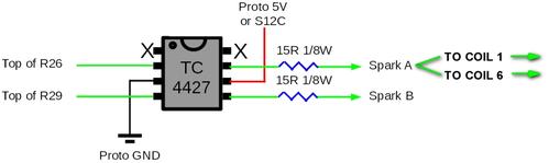

Die MS1 hat eigentümlich nur einen Zuendausgang und zwei Duesentreiber.
Die EDIS8 waere eine komfortable Loesung, aber sie ist sehr selten.

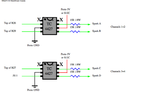

Ansonsten kannst du auch die MS1 mit 4 Zuendausgaengen (also dann Wasted Spark) auf die COP aufbauen (Spark A B C D) und zwei pro Port fahren.
http://www.msextra.com/doc/ms1extra/MS_ ... htm#2coils
Letztendliches musst du entscheiden ob du das in Sequentiell ausbauen moechtest, oder es dir egal ist.
Soll die Anlage dann auch das Gas umschalten, sprich Sprit und Gas steuern ?
Auch das waere moeglich mit der MS1, allerdings musst du von selbst umschalten,
bzw dir eine clever Schaltung davor ausdenken: http://www.msextra.com/doc/ms1extra/MS_ ... #mapswitch

Das Beispiel habe ich zwar schon gesehen aber nicht wirklich verstanden.
Hier habe ich dann aber nur 4 Ausgänge, oder ....
Olli
1252er
Wohnort: 64839
Re: Projekt Mercedes V8 M119 mit MS1 ??
Beitrag von 1252er »
Richtig, die MS1 kann maximal 6 Zuendausgaenge (A B C D E F), also nicht genug fuer dich.
Deshalb kannst du dir 4 Ausgaenge aufbauen (nur A B C D) und pro Ausgang dann 2 COP steuern.
Du musst natuerlich immer die richtigen beiden Zylinder zusammenschalten, die beiden die den gleichen OT haben.
Bei einem feuerst der Funken dann in den Ausslasstakt, beim anderen zuendest du das Gemsich. Und 360Grad Kurbelwellenwinkel ist es wieder andersrum. Das nennt sich dann "Wasted Spark", der eine Zuendfunke ist fuer die Katz, aber das war auch in der Grosserie so umgesetzt.
edit: Fuer keine Verwirrung bei den Ausgaengen: Du baust genau das auf dem Bild auf, aber nicht nur A und B, sonden auch noch C und D.
So benutzt du vom Prozessor 4 Ausgaenge, aber du hast dann natuerlich 8 Treiber (VB912) und 8 Ausgaenge im Kabelbaum.
Welche zusammenkommen ergibt sich aus der Zündfolge.
og16
Beiträge: 17
Registriert: Mi Mai 27, 2015 9:17 am
Beitrag von og16 »
Hi

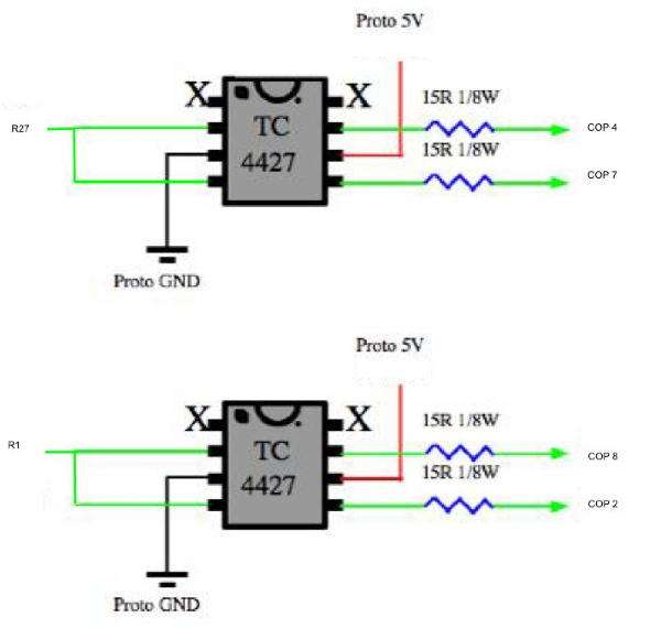

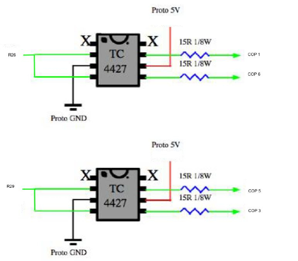

Zündfolge ist 1-5-4-8-6-3-7-2 :mrgreen:
Also 1 mit 6
5 mit 3
4 mit 7
8 mit 2 ##
ich glaube ich haänge greade ein bisschen :D :D :D
Olli
sieht gut aus. Sollte so passen.

Hi
jetzt habe ich nur noch mal eine dumme Frage als "Nichtelektriker" :roll:
Kann ich nicht 2 COP´s an einem Züntreiber betreiben ??? muss ich hier ggf den Widerstand 330R verändern.
grüße
Olli
1252er
Wohnort: 64839
Oh, da hab ich einen Denkfehler gemacht.

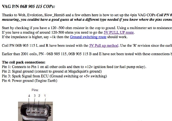

Ich kenne mich mit COPs nicht aus, ich habe keine, aber ein paar die hier mitlesen wissen das sicher:
Ist bei den COP nicht der Treiber auch mit dabei, also entfaellt da nicht der VB912 ?
Geht man dann nicht per TTL auf die COP, bzw baut noch einen billigen Impendanzwandler als Schutz mit ein und dann auf die COP ?
