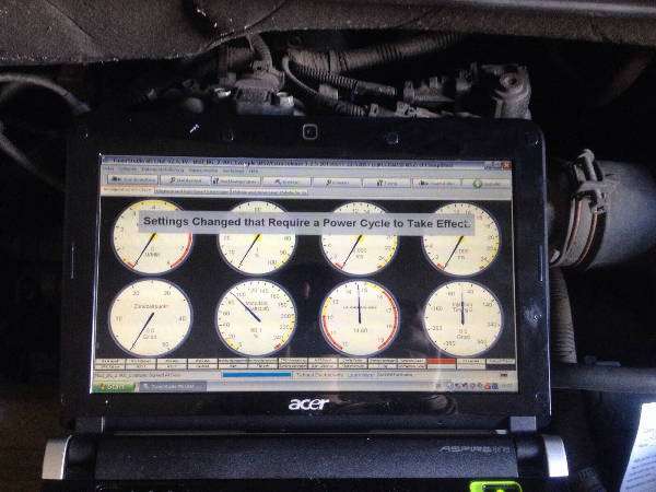

Re: Kdfi v1.4 Tunerstudio
habe noch keine änderungen gemacht weil es nicht geht hab die kdfi ganz neu bei k data bestellt
was meinst du mit firmware?
So sieht das aus
bild im anhang
bild im anhang

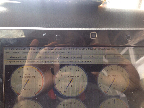

Firmware steht ganz oben in der Programmleiste vom TS.
das Fahrzeug läuft leider noch nicht bin grad dabei auf 60/2 trigger umbauen also der motor ist bis jetzt noch nicht gelaufen mit der kdfi
aber was heißt die meldung am pc die taucht sofort bei jeder änderung auf egal was verändert wird
Diese Meldung taucht nur bei gewissen änderungen auf.
Das weist dich daruaf hin das du einmal neu starten musst damit die änderungen wirksam werden.
Heißt nicht das des nicht geändert wird.
Hast es versucht in der VE was zu ändern?
Der wagen muss dazu ja ned laufen!!
Es steht ja quasi im Klartext dort. Einstellung verändert die ein neustarten des Steuergerätes benötigen um wirksam zu werden.

Zum Speichern wurde schon alles gesagt. Es gibt einige Änderungen, die du einfach so vornehmen kannst. Dann leuchtet der "Need Burn" Button rot auf. Zum beispiel wenn du an der VE Table einen Wert änderst oder wenn du an gewissen stellen der Zündung Änderungen vornimmst. Das kann man auch während des Fahrens machen. Und dann gibt es noch Änderungen - zum Beispiel Lambda aktivieren - wo die Meldung "...Require a Power". Das heißt nix anderes, als dass du kurz die Zündung an und ausmachen musst, damit die Änderungen übernommen werden
das ist die firmware
Also 3.4 hast drauf?
