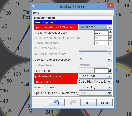

kann es sein, dass ich in der falschen Maske rumprobiere?
Sorry ich bin Neueinsteiger und versuche gerade mit dem Manual und den Schulungsunterlagen von NoLimits Motorsport mir das nötige Wissen anzueignen, um einen Basismap zu erstellen
- Ignition Options.jpg (87.49 KiB) 8611 mal betrachtet
MonkeyMotion
- Beiträge: 83
- Registriert: Do Okt 08, 2015 11:11 pm
Re: Rubrik Injection Options noch ettliche Fragen offen
Habs gefunden. Stand mir mal wieder selbst im Weg
