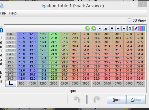

Meine Zündtable (Anhang: Zündtable.jpg) war ja noch nie die Beste. Hat aber immerhin das gemacht was sie sollte. Da ich jetzt aber seit ner weile den Turbo am Laufen habe, sollte ich mich doch mal daran machen eine neue zu basteln, die auch ordentlich funktioniert und vor allem sicher ist.

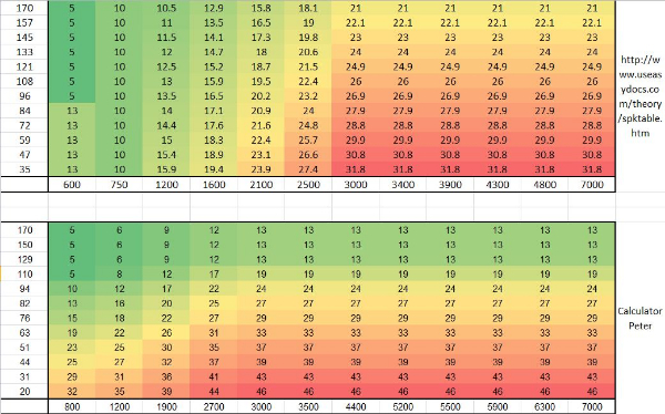

Jetzt habe ich mal den Kalkulator genutzt den Peter auf seiner CD zum Manual zur Verfügung stellt. Dagegen noch einen Kalkulator ausm Netz der auf die MS zugeschnitten ist. Die beiden sind sich zwar annähernd ähnlich aber besonders bei "hohem" Ladedruck und hohen Drehzahlen gehen die Werte auseinander.
Auto ist halt der MX5 NA 1.6l mit kleinem Turbo (Max. 165kPa Ladedruck)
Was meint ihr auf welcher man aufbauen kann? Die Table von Peters CD sollen ja relativ robust sein aber ich hab da nicht die riesen Erfahrung was die Zündung angeht.

- Capture.JPG (295.51 KiB) 10790 mal betrachtet
- zündtable.JPG (64.01 KiB) 10845 mal betrachtet

EDIT: Habe gesehen, dass die berechneten Kennfelder so gut wie garnicht zu sehen waren im Anhang. Habe ich mal neu gemacht.
Was mich wundert ist die Tatsache, dass beim Kalkulator vom Peter das Timing bei niedriegem MAP und hoher Drehzahl so frueh und bei dem anderen Kalkulator der Vollastbereich viel frueher eingestellt ist.
Waere die goldene Mitte eine Grundlage zum tunen?

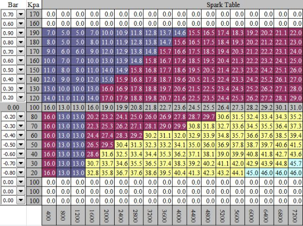

Der bringt mir bis jetzt die fuer mich sinnvollste MAP (siehe Anhang).

- Capture2.JPG (494.47 KiB) 10654 mal betrachtet
