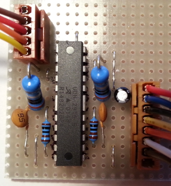

Ich habe eben die Schaltung mit dem UDN2916B aufgebaut.
Mit eine wenig fummeln bekommt man sie recht klein gehalten, wie man sieht.
Ich habe sie eben auch getestet, funktioniert tadellos.
Ein kleiner Tipp für alle die es auch nachbauen und testen wollen:
IAC1, IAC2, und IACEnable brauchen ohne eine steuernde UMC einen Pulldown Widerstand.
Wenn eine UMC zur Ansteuerung genommen wird benötigt man wiederum Pullup Widerstände.
...ohne jegliche Beschaltung nehmen die Eingänge echt blöde Werte an und es passiert gar nix...
Ach ja, das IACEnable muss man auf GND ziehen damit die Schaltung aktiv wird. Sehr logisch! :roll:
Sobald meine UMC da ist kann ich weiter testen und ebenso berichten.
Schönen Abend noch!
