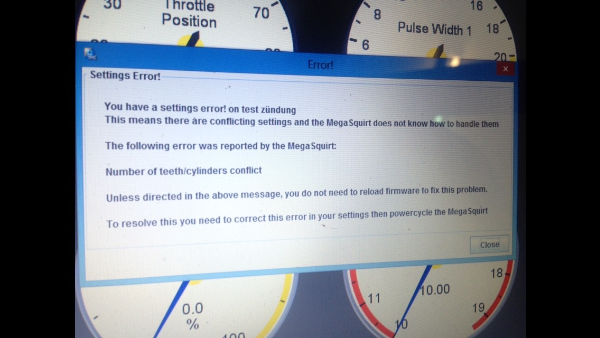

Ich würde gerne meinen original Drehzahlsensor (Anlasserkranz Schwungrad 137 Zähne mit VR Sensor) und die original Bezugsmarke (ein Stift am Schwungrad an einem weiteren VR Sensor) verwenden. Wenn ich aber Dual Wheel auswähle, Trigger wheel teeth 137, Wheel Speed Crank und Second Trigger ebenfalls Crank auswähle, bekomme ich einen Error. -->Number of teeth/cylinders conflict
Jemand ne Idee?
Jemand ne Idee?

Hat der Kranz nicht 136 Zähne?
Zähne Modulo Zylinder muss 0 sein...
Sorry was soll das bitte sein
- SiPPi
- Beiträge: 173
Re: Trigger wheel Settings
Der Rest bei der Division Zähne/Zylinder muss 0 sein. Und das Ergebnis natürlich eine ganze Zahl.

ihr habt recht. es sind 136 Zähne.
136/8=17

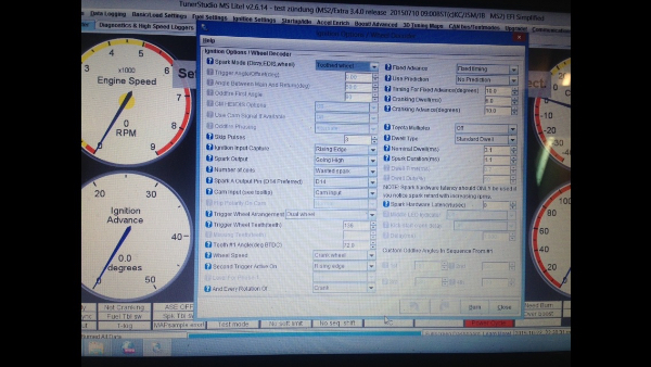

muss ich die 17 irgend wo eintragen? Tooth #1 Angle ist mir auch noch nicht so ganz klar
136/8=17
Nein musst du nicht eintragen.
Tooth angle 1 ist der Gradwert bei dem dein Stift liegt.

der Stift löst 72° vor OT seinen Impuls aus.
es sollen 2x Ruhende Zündblöcke für jeweils 4 Zylinder gefahren werden. Wasted Spark
somit also mit 4 Zündausgängen
Will sich vielleicht mal einer meine msq ansehen?

Mit 136 Zähnen geht es auch nicht
Hat noch jemand nen Rat?
- image.jpg (181.3 KiB) 9721 mal betrachtet
- image.jpg (213.47 KiB) 9721 mal betrachtet
stell doch mal deine msq ein.
Welche firmware hast dud rauf.
Also bei der MS3 bekomme ich keinen Fehler wenn ich es so éinstelle.

Firmware ist aktuell
hier mal meine MSQ
was ich auch nicht verstehe, wenn ich meine Zündausgänge teste, habe ich keinen Funken.
hier mal meine MSQ

was verstehst du unetr aktuell? Welche FW hast du den nun?
MonkeyMotion
- Beiträge: 83
- Registriert: Do Okt 08, 2015 11:11 pm
FW 3.4.0
