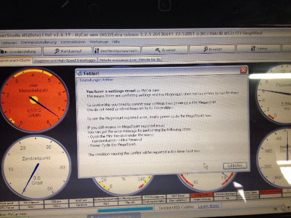

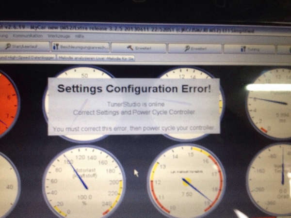

??? ich verstehe das nicht jetzt komme ich garnicht mehr rein
ich hoffe es kann wer helfen denn ich muss das auto überstellen
bilder im anhang
bilder im anhang
- image.jpg (284.2 KiB) 10104 mal betrachtet
- image.jpg (372.14 KiB) 10104 mal betrachtet
Re: Firmware Update
Du hast jetzt das Firmware update gemacht?
Dann musst du natürlich wieder die einstellungen laden!!!

nein update hab ich noch nicht gemacht geht iwi. nicht...
sobald ich das steuergerät mit tunerstudio verbinde kommt dieser fehler was kann das sein?

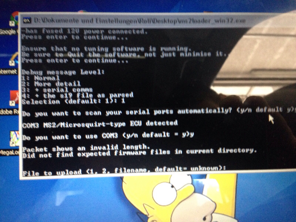

ja hab ich versucht da kommt das schwarze fenster wo man y/n drücken kann bin ich da richtig??
Re: Firmware Update
Ja genau, da darf Tunerstudio nicht offen sein.
Wie weit bist du gegeangen bei diesem "Schwarzen fenster" Downloader Programm?
Re: Firmware Update
okay, da ist sowieso was faul weil der die als microsquirt erkennt.
Du musst ms2extraxxxx.s19 auswählen.
