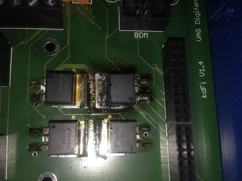

Erstmal danke für die Antworten. Habe jetzt ein riesen Problem.
Bin noch mal einiges durchgegangen. Auch die Zündung, bei mir ist Trigger: Einfach und 165 Trigger Abstand(Grad) eingestellt.
Fahre immer noch den orig. Verteiler und auch nur 1 spule orig. DF.
Habe heute noch mal die Einstellungen für die Zündung verändert.Da hier einige bei G60 DF steuerung 180 und Trigger Rückkehr fahren?
Da passierte garnichts.
Dann kein Zündfunke mehr.
Alles auf Anfang kein Zündfunken mehr
Hallgeber i.o .
KDFI zerlegt und......
Hallgeber i.o .
- IMG_2814[1].JPG (473.89 KiB) 8821 mal betrachtet
Re: Leerlauf Probleme
Die Endstufe ist abgeraucht
wie kann das sein????
Ich könnte nur k......
