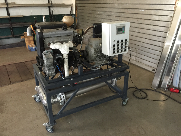

Ich besitze ein selbstgebautes Gas Blockheizkraftwerk.
Welches aus einem Asynchrongenerator und einem VW Polo 6n Motor besteht.
Der Steuerungsaufwand ist in dieser ersten Ausbaustufe sehr gering. :roll:
Momentan wird mit dem Asynchrongenerator gestartet und das Gasgemisch wird gezündet.
Die Zündung ist fest eingestellt. Früher als auf Benzin Betrieb.
Als Zündspule und Steuergerät nutzte ich Teile vom Golf 2.
So sieht das ganze momentan aus. :D
