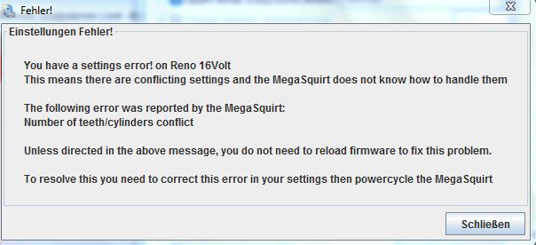

teeth/cylinders conflict mit 44-1 Rad am 4-Zylindermotor
- Beiträge: 2278
TS meckert rum.

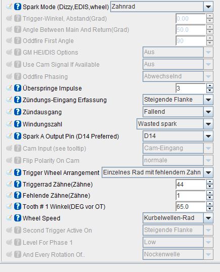

Wenn ich die Zündeinstellungen von einem anderen laufenden File mit 60-2 Rad übernehme, ist alles tacko. Bringt natürlich beim 44-1 Rad recht wenig...
Sobald ich die Zahnzahl wieder auf die aktuellen Gegebenheiten anpasse, mit 44-1 Rad, kommt die Fehlermeldung.
Ich habe auch probiert, 44-2 einzugeben, ohne Erfolg. Der Fehler kommt trotzdem.
Wo liegt der Haken?
Danke!!

Welche Voraussetzungen muss man eigentlich erfüllen, um ein Zahnrad als Trigger in den settings laufen zu lassen?

Normal nur Zähne durch Zylinder muss eine gerade Zahl ergeben.

Die 65535 werden wegen dem config error angezeigt .
Ja glatte Zahl. Also ganzzahl.
Nein TS selber weiß nicht das das ein config error ist.

Versuche das mal. Vielleicht wird da auch eine Config Error Number angezeigt.
Dann kann ich mal schauen was der jammert.
EDIT:
Hab grad etwas im Code gestöbert.
Die MS2 kann mit "Toothed Wheel" kein 44-1 Rad.
Hat das wikrlich nur 43 Zähne oder ist es ein 45-1?
Sollte es ein 44-1 sein wird das nicht laufen denn 720 / 44 = 16,3636 und es muss auch hier eine ganzzahl sein.
720 / 45 würde laufen.

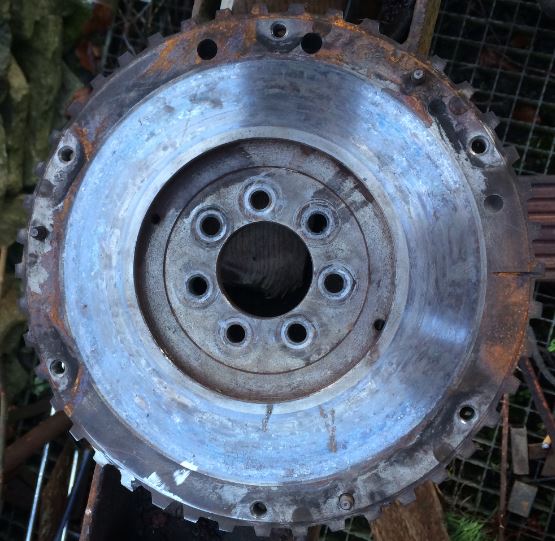

Das hat definitiv nur 44 Zähne inkl. des Fehlenden. Das war dieses doofe Renix Rad mit 44-2-2 .
Allerdings wollen wir keinen Verteiler fahren und haben den fehlenden Zahn für UT ergänzt. Cam-Sensor ist nicht vorhanden.

- EXRenix.JPG (69.97 KiB) 41125 mal betrachtet
