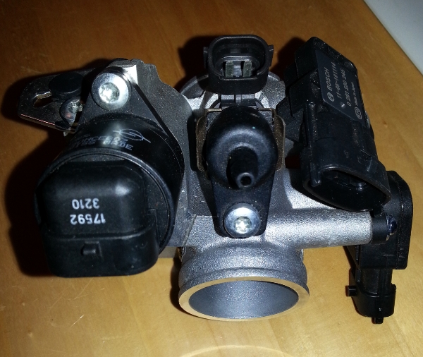

Ich suche eine 30 oder 32 mm Drosselklappe. Am besten mit Drosselklappenpoti und Leerlaufregler.
Hat jemand Vorschläge?

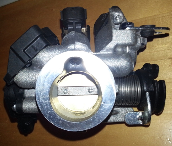

von Trabbifreund
Ich habe mittlerweilen eine gefunden. Spender Fahrzeug ist eine 125er KTM Duke.
Einlass di=36mm
Motorseite di=31,5mm ließe sich aber ohne Probleme bis 33mm aufbohren.
OEM Nummer KTM901.41.001.000
Der Grundkörper ist von DellOrto
verbaute Sensoren/Aktoren:
Leerlaufregler: Unipolarer Steppermotor 4polig DellOrto SONCEBOZ
Einspritzdüse: eine kleine von Bosch EV12 Bauform, komme gerade nicht ran kein Werkzeug zur Hand
Druck/Temperatursensor: BOSCH 0 261 230 245
Drosselklappe: BOSCH 0 280 122 024
Alles dran was man braucht....

Hallo Trabbifreund,
hältst du es für möglich, den Aussendurchmesser 48mm auf 42mm zu reduzieren, ohne den Wurfkanal der Einspritzdüse zu verletzen?
Würde diesen TB gerne verwenden, aber mein wassergekühlter Anschlusssutzen am Zylinderkopf erlaubt leider nur 42mm.
