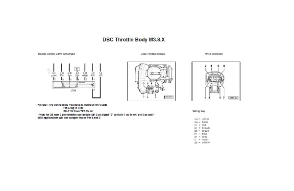

hat hier jemand seinen 1,8t in Verbindung mit der Drosselklappensteuereinheit (DKSE) J338 am Laufen?
Oder habt ihr alle umgebaut auf externe Leerlaufregelung?
Hab mich schon durch das VW SSP 173 gekämpft aber bin mir nicht sicher, ob ich das alles richtig überrissen hab.
Prinzipiell will ich den Wagen ohne große Eingriffe auf eine UMC1 umrüsten, daher soll die DKSE eigentlich drin bleiben.
Wenn ich jetzt nur das Drosselklappenpoti G69 verwenden wollte, würde ich Pin 5 als Signal abgreifen, Pin 7 hängt über den orig. Kabelbaum an Gebermasse und Pin 4 bekäme 5V über den Hallgeber, der von der UMC gespeist wird (auch wenn ich das Hallgebersignal gar nicht brauch).
edit: musste schnell umformulieren... :)
Allerdings steht der Drosselklappensteller V60 dann in einer nicht näher definierten "Mittelposition" = Notlauf, d.h. erhöhter Leerlauf.
Wie sollte man diesen also ansteuern? Dauerbestromen so lange der Leerlaufschalter F60 geschlossen ist? Oder könnte man mit Hilfe des Drosselklappenstellerpotis G88 tatsächlich eine Leerlaufregelung realisieren?

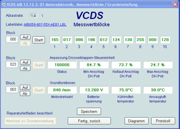

Gestern mal mit dem VCDS die MWBs durchsucht.
Block 23 enthält Infos zur Drosselklappenstellung, die darauf hin deuten, dass der Steller tatsächlich mit nem PWM Signal angeregt wird - sh. angehängte Grafik. So würde ich das interpretieren:
84,7% sind schätzungsweise 0° DroKla
24,7% schätzungsweise 90°
Ich prüf' das morgen mal mit nem Oszi. Würde jetzt annehmen, dass der Wert dann etwas unter 84,7% des Pulses sein wird. Ein anderer MWB gibt nämlich einen DroKla Winkel von 2,2° im Leerlauf bei warmem Motor aus.
D.h. mit PWM Idle könnt ich den Steller ja dann in die tatsächliche, nun bekannte Leerlaufstellung bringen, richtig?
Aber kann man in die MS die Bedingung Kühlmitteltemp. einbinden? Zwecks anderer Pulsweite für den Stellmotor, um einen Drehzahlanhebung beim Kaltstart zu bekommen?

Lass doch den Stress sein. Häng das Ding an den pwm Ausgang, mach ne Freilaufdiode rein und schau Dir im testmode an, was er macht. Alles andere ist zu viel Heckmeck.
Temperatur kann man natürlich mit einbinden.

Vermutung PWM Ansteuerung hat sich bestätigt.
Bin ja eig. nicht beratungsresistent, aber hab trotzdem im eingebauten Zustand gemessen :D
Und zwar erst mal bei Zündung an, Motor war betriebswarm. Der DroKlaSteller wird dann ca. 10s angesteuert.
Raus kam ein Signal mit ca. 4,8V, 500Hz und einer Pulsdauer von ca. 25% - das wäre dann invers zur Angabe im Messwertblock.
Werde demnächst nochmal messen, vom Kaltstart bis zum Warmlauf.
Dann sehe, wie sich das Signal verändert und wie der Zusammenhang zum Öffnungswinkel ist.
Wobei mir immer noch folgendes unklar ist: laut SSP verharrt der DroKlaSteller NICHT in seiner Position bei DroKla-Bewegung, sondern wird bis zum Ende des Verstellbereichs weiter gedreht (natürlich nur, wenn sich die DroKla selbst mindestens auch so weit bewegt). Damit würde man dann ja aber gegen den Motor des DroKlaStellers arbeiten? Evtl. wird der Leerlaufschalter als Bedingung für die Ansteuerung genutzt...?

Habe gerade gemessen beim Kaltstart, allerdings mit sehr unbefriedigendem Ausgang.
Das PWM Signal verändert sich ständig, und zwar in beide Richtungen. D.h. ich konnte keiner Drosselklappenstellung eine eindeutige Pulsdauer zuordnen.
Es scheint so, als wäre da eine sehr feinfühlige Regelung programmiert, denn der angezeigte DroKla Winkel im VCDS bleibt während diesem Herumspringen des PWM Signals gleich.
(nicht falsch verstehen, generell ändert sich der DroKla Winkel natürlich über die Warmlaufphase, aber nur langsam und eben nicht einer Pulsweite zuzuordnen)
