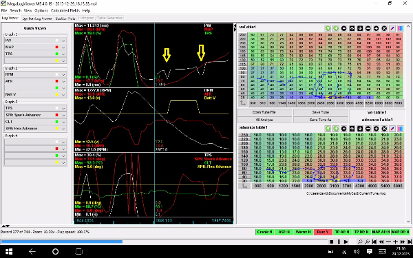

so ein bis zwei Fehler kriege ich einfach nicht raus. Und bei diesem hier, hänge ich einfach fest und komme nicht weiter. Kurz erläuterung.
Wenn ich aus recht hoher Drehzahl kein Gas mehr gebe und schnell die kupplung treten, dann fällt die Drehzahl oftmals weit unter 700rpm. Der Motor schüttelt sich und fängt sich dann langsam. Das passiert mit und ohne Over run Fuel Cut. Lasse ich den Gang eingekuppelt und Bremse das Auto so bis 1200rpm runter, passiert nichts. Dann fängt der sich bei 1000rpm und regelt langsam auf 900 runter.
Das Problem kann ich auch im Stand provozieren. Also mal langsam versucht zu analysieren. Ich stellte fest das der beim Gas wegnehmen kurzzeitig auch deutlich weniger einspritzt - so wie es im VE Table drin steht aber dann einfach wieder viel zu viel einspritzt. Per Megalogviewer + reingeladenes tune sind die Werte um ein vielfaches Niedriger spritzt aber 4ms und mehr ein.
Dann gibt es aber mittendrin ein Einbruch der PW von 4 auf 1,3ms (was zu den niedrigen Werten passt) und zieht wieder an... Ergo: wir sind bei 700rpm und die Lambda zeigt 10.0 an. Ich habe daher die Vermutung das der praktisch im Sprit eräuft und deswegen die Drehzahl so extrem fällt. Ich weiss da überhaupt nicht mehr weiter da ich mir überhaupt nicht ableiten kann warum der bei geschlossener DK dennoch so extrem viel einspritzt.
Ich hoffe das ich dies einigermaß beschreiben konnte. Anbei ein Bild, log und tune. Im Log geht es ab Record 270 los (da ist DK geschlossen und rpm fällt)

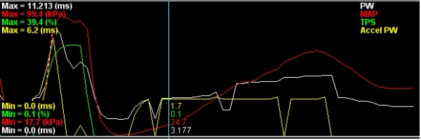

Noch ne Kurze info: Die gelben pfeile zeigen ja deutlich weniger einspritzzeit an, welche ungefähr zur VW Table passt.
Mich interessiert:
1) Warum knickt das da so ein
2) Warum steigt die Einspritzzeit überhaupt an (das wird ja per MS berechnet)
zu 2 hatte ich schon die Vermutung das was mit der Battery Voltage nicht passt. 0.1V Veränderung ist zwar nicht der beste Werte aber das passiert ja auch ohne das die Spannung sich ändert.

Schau mal ob in dem bereich Decel aktiv ist wo die PW einricht.
Re: Einspritzzeit knickt urplötzlich ein
guter hinweis. Ich hab mal accel PW im Log mir anzeigen lassen. praktisch genau zu diesem punkt pegelt es auf 1,7. Wenn ich das richtig im Kopf habe dann stimmt wohl was mit dem Accel Enrichment nicht. Also Testweise mal auf TPS umstellen oder was würdest du jetzt vorschlagen?

Was mir etwas viel vorkommt ist deine Accel Time von 0.4 Sekunden und dein taper von 0.2 Sekrunden. In Summe wird
da 600ms angereichert. Ist etwas lange wie ich finde. Braucht es das?
Würde da mal 0.2 AccelTime mit 0.1 Taper versuchen.
Map Thershold mid 30 kPa/s sind auch etwas zu wenig.
Stell den mal auf 60 kPa/s.

Threshold bestimmt die Schwelle wo Accel ausgelöst wird.
Wenn es ausgelöst wurde wird für die Accel Time der Pw Wert aus der Tabelle addiert.
Nach dieser Accel Time wird innerhalb der Accel Taper Time bis auf die End Pw runter gerampt.
Dein Problem ist das du bei TPS = 0 Mapdot's über 30, sogar bis über 45 hast. Deswegen sagte ich stell den mal auf Ca 60.
Generell reagiert imho die tps anreicherung besser. Stell prozentuell mehr auf Tps und Stelle mit der Tps Table und dem Tps threshold die Anreicherung für reale Beschleunigungs Vorgänge ein.

Das ist wie gesagt der Mapdot also map Steigung in %/s ...
Schau dir im Log den Mapdot an.

Ja ... hab mir mal MAPDot und Accel PW übereinander gelegt. Jetzt leuchtet mir einiges ein.
Werde das mal testen, vor allem % mehr auf TPS gehen.
