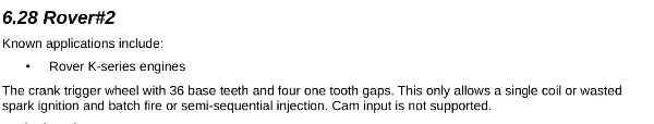

ich habe einen Nockenwellensensor an meinem Rover-Motor nachgerüstet, um vollsequentiell fahren zu können. Dummerweise musste ich nach einem Tag Schweißen und Flexen feststellen, dass der Wheel Decoder "Rover#2" (36-1-1-1-1 am Schwungrad) offensichtlich nur das Kurbelwellensignal unterstützt, tataaa :cry:
Option 1: Ein konventionelles 36-1 Rad am Schwingungsdämpfer montieren --> Unschön, wenn eh schon eine serienmäßige und perfekte Drehzahlerkennung vorhanden ist
Option 2: Vielleicht kann man die Firmware so umstricken, dass auch mit dem Rover#2 Decoder das NW-Signal verwertet wird?! Oder geht das gar nicht bei 4 Lücken am KW-Rad? Was meinen die Profis dazu? Und gibt es hier vielleicht sogar jemanden, der so extrem fit ist und das ändern kann?

Kann wirklich niemand so tief in die Firmware einsteigen? :cry: Oder kommt die Megasquirt einfach nicht mit den vielen Lücken klar und es geht schlicht und ergreifend nicht mit einem 36-1-1-1-1 Rad?

Hast Du mal gegoogled? Oder mal bei msextra.com gesucht? Ich könnte mir vorstellen, dass es einfach so funktioniert.
Wo ist Dein Screenshot her? Das megamanual ist nicht immer auf dem aktuellsten Stand. Vielleicht haben die Amis es in der Firmware schon frei geschaltet.

Ich hab alles passend angeschlossen und verkabelt. Aber im Tooth Logger kommt nur das KW-Signal. Und der Motor läuft auch nur halbsequentiell, wenn man auf Sequential stellt. Also da wird leider nichts unterstützt.

Ich hab mir mal die MSQ von JumboHH aus seiner Doku angeschaut: In der MS3 sieht die Konfiguration schon anders aus als bei meiner MS2. Vielleicht ist tatsächlich das der Unterschied, dass er mit dem gleichen Decoder das Signal nutzen Jan und ich offensichtlich nicht...?!
