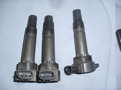

Hallo Leute,
ich habe hier COP vom Smart liegen. Die haben einen Innenwiderstand von 4,46kOhm. Die würden auf meinen BMW K Motor passen, hab ich schon probiert, nur hab ich kein Info gefunden ob die auch mit der UMC1 funzen.
Was sagt ihr dazu?.
Smart COP_b.jpg (41.61 KiB) 3532 mal betrachtet

Für die UMC ist nur der Primärwiderstand interessant.
Deine 4,46kOhm ist entwerder der Sekundärwiderstand, oder irgendein anderer Wert weil z.B. ein Treiber integriert ist?

Da stimm ich zu. ;)
Wahrscheinlich ist ein Treiber in die Spulen eingebaut. In dem Fall würde ich dann die Treiber aus der UMC entfernen und auf folgendes umbauen. ;)
http://www.msextra.com/doc/pdf/html/MS2 ... .4-77.html
http://www.msextra.com/doc/pdf/html/MS2 ... .4-78.html
