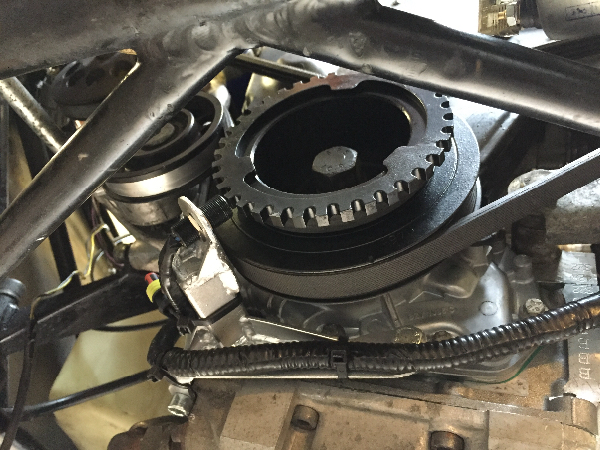

ich würde gerne an der Kurbelwelle von VR- auf Hallsensor wechseln. An der Nockenwelle habe ich einen schönen kompakten Bosch Sensor mit integriertem Pullup und passendem Stecker verbaut, der serienmäßig z.B. in Renaults als NW-Sensor verbaut ist. Der würde sich auch an der KW gut machen, außerdem zwei identische Sensoren.
Gibt es Hallsensoren, die eine für uns relevante Maximaldrehzahl haben? Bei mir kommt ein 36-1 Rad zum Einsatz. Also bei 8.500/min Motordrehzahl müsste er 5,1kHz können. In den meisten Datenblättern von Hallsensoren habe ich Schaltfrequenzen >10kHz gefunden.
Was meint ihr denn, bedenkenlos an der KW verbauen?

Da ja keiner zu dem Thema was zu wissen scheint, hab ich mal mit unserer Elektrik-Entwicklung im Haus gesprochen: Es gibt sehr wohl Hallsensoren, die nur für niedrige Frequenzen geeignet sind. Deshalb habe ich mich letztendlich für einen zig-fach an der Megasquirt bewährten Cherry-Sensor entschieden.

Dominik335i hat geschrieben:Den hier: https://www.conrad.de/de/zahnrad-drehza ... 76106.html
... und hat der funktioniert oder bist du noch dran?
Re: Maximaldrehzahl Hallsensor?
Funktioniert
ChristianAllmann
Beiträge: 324
super ! mit welchem Abstand?
Im Datenblatt steht 1,5mm. Hab ihn trotzdem auf 1mm eingestellt. Konnte aber nur im Stand testen, weiter bin ich noch nicht... ;-)
