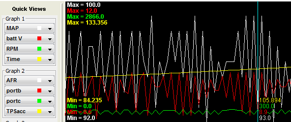

Auch das logg-file zeigt eine Drehzahl durch den Anlasser von ca. 200 U/min:
ohne fuel1.png (24.03 KiB) 11756 mal betrachtet
Schön, habe ich gedacht...Drehzahlaufnahme klappt ja ...

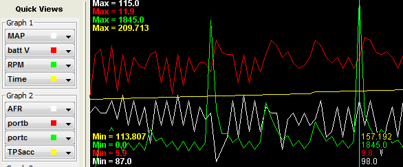

Doch die Versuche bei angeklemmter Benzinpumpe sehen dann immer irgendwie so aus:
mit fuel1.png (19.39 KiB) 11756 mal betrachtet
In der Konsequenz scheint es so, als wolle das Motörchen anspringen (Drehzahlsprung auf 1800 U/min), stirbt aber sofort wieder ab.

Ich kann mir auch nicht erklären, warum in so kurzen Zeitabständen die Drehzahl von ca. 200 auf 1800 U/min steigen kann - so als sei mit der Drehzahlaufnahme / Drehzahlverarbeitung doch was nicht in Ordnung.

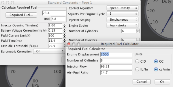

1. Stimmt dein REQFuel sicher? Du fährst ja anscheinend einen Fake 6 Zylinder da musst du dann mit doppelten Hubraum rechenen ;)
2. Squirts per Engine Cycle würde ich mal auf 1 oder 3 setzen. Auch wenn du einen 6 Zylinder Fake betreibst .

Ich versuche mich in diesem, meinem zweiten Projekt einmal an COIL on PlUG (COP). Als COPs habe ich Honda CBR Zündspulen ohne Treiber. Aus meiner Standard MS1 V3 habe ich die Zündtreiber ausgelötet. Ich habe als Ersatz für diese internen MS-Zündtreiber ein externes Bosch Zündmodul - wird wohl auch in Alfa Romeo V6 Modellen verwendet.
zu 1 und 2: Ja, 6-Zylinder-Fake zu einem 1000ccm-3-Zylinder Motor sollte dann mit 3 Squirts Cycle (Cycle=720°) so richtig sein (Bild geändert am 27.02.2016!):

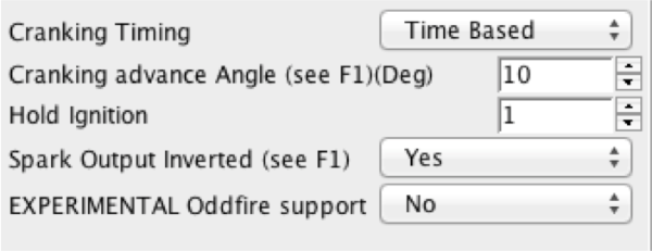

zu 3: Wenn ich bei den "Spark Settings" "time based" einstelle,
MS1 V3 Trigger Return.png (53.12 KiB) 11643 mal betrachtet
stellt man doch bei "Trigger return pos A/B/C" immer "0" ein - oder?

was ist denn das fuern motor mit 1000 cui und duesen mit 96.21 lb/hr ?
Re: Dreizylinder - Startprobleme - richtige MS?
Ein fettes Teil! Knapp 16L Hubraum. :mrgreen:
Stell Dir tunerstudio doch einfach mal auf Deutsch um. Ich finde, gerade technisches english ist nicht das einfachste und gerade in Tunerstudio sind gut 80% astrein ins deutsche übersetzt.
Wenn man sich seiner Sache nicht wirklich sicher ist, muss man sich doch nicht noch zusätzlich mit der Sprache steine in den Weg legen. :wink:

Ja nee ist klar ... ich hatte das Projekt neu aufgesetzt auf einem anderen Rechner.
Ich habe das Bild im Beitrag oben korrigiert - in den Einstellungen natürlich auch...

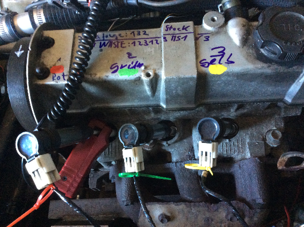

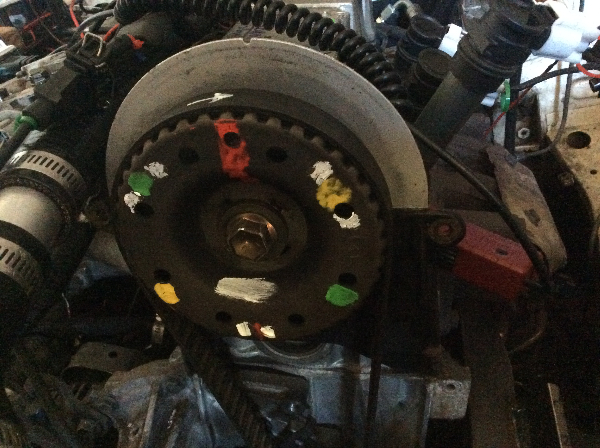

Bilder sagen mehr als Worte:
MS1V3 Deklaration.JPG (389.97 KiB) 11553 mal betrachtet
MS1V3 G10 Nockenwellenrad.JPG (326.23 KiB) 11553 mal betrachtet
(Am Nockenwellenrad weiß eingefasst ist der Wasted Spark)

Also nach deinem Bild wäre es genau verkehrt und du müsstest Zylinder 2 und 3 tauschen. ;)
Die Zündreihenfolge von der Ms ist immer ABC (1-2-3).
Und wasted spark bedeutet einfach daß immer 2 Zylinder gleichzeitig zünden. Einer am Ende zum Kompressionstakt und der andere am Ende zum Auslass. Somit heisst es dann nicht A-b-c-a-b-c sondern einfach A+D-B+E-C+F.
Fazit.... Bei dir muss es so aussehen.
MS Zündungsausgang 1 zu Zylinder 1
MS Zündungsausgang 2 zu Zylinder 3
MS Zündungsausgang 3 zu Zylinder 2
