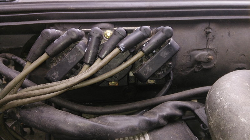

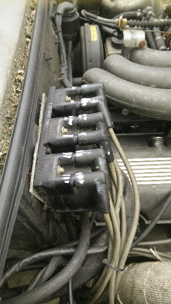

vllt. kann mir jemand helfen. Habe einen fertig aufgebauten, aber nicht laufendes Projekt übernommen, und mir nun vermutlich die Zündtreiber und Zündspulen geschrottet.
Aus heiterem HImmel kam ich auf die Idee, spark output von going high auf going low umzustellen. Das war nicht so schlau, die KDFI hat es mir mir abrauchen gedankt. Die Spulen scheinen auch was abbekommen zu haben.
Ich habe leider keine Ahnung, was das für welche sind, aus welchem System und aus welchem Fahrueg sie stammen.
Sie haben einen Aufdruck:1103961 OM15
und sehen folgendermaßen aus:
2016-03-10 12.34a.JPG (288.91 KiB) 6149 mal betrachtet
2016-03-10 12.34b.JPG (404.86 KiB) 6149 mal betrachtet
Kann mir jemand sagen:
1. zu welchem System gehören die? Welche Werte brauche ich für Tunerstudio?
2. in was für Fahrzeugen sind die verbaut? Brauche ja vermutlich neue...
3. Kann man sie testen? Wenn ja wie?
Vielen Dank im Voraus,
Gruß0 Lutz

Re: Was sind das für Zündspulen?
Beitrag von Cali-LET »

Danke für den tip!
Das sieht gut aus, ist nur fraglich was das aus den usa dann nachher kostet...
Könnten diese hier sein;
http://www.ebay.com/itm/141661312310?ss ... Track=true
Das ist preislich vollkommen in Ordnung...

warum nicht ein paar cops verbauen,müssen ja nicht diese 3 doppelspulen sein ?.
Cali-LET
Eben, warum nicht einfach nen anderes Pack verbauen?

Gute Frage,
Cops ist nicht so ohne weiteres, Ich kann auf der UMC nur max. 4 Zündtreiber onboard installieren.
Bräuchte dann aber 6, und da ich elektronisch total unbedarft bin würde ich das lieber bleiben lassen.
Dazu kommen die bedeutend höheren Kosten und der Arbeitsaufwand - Halter müsste ich dann ja auch noch anfertigen...
Was wäre denn der Vorteil? Über 7000u/min will ich auf keinen Fall drehen, und angeblich ist das Fahrzeug mit dieser Hardware konfiguration schon mit 1,5bar ohne misfire gelaufen... Ob es stimmt???
Baue gleich erstmal die Spulen aus, und bestrome sie direkt. Vielleich hat sich ja auch nur ein Kabel abgelötet...
Ansonsten böte sich der Umbau auf die Opel Spule und Kabel natürlich an...

du kannst wasted cops fahren,mit 3 treibern.
es ging nur um die verfuegbarkeit,bzw moeglicher,hohere zuendenergie.
Braucht man da nicht auch sechs Treiber, die vor den Treibern zusammen gefasst werden?
