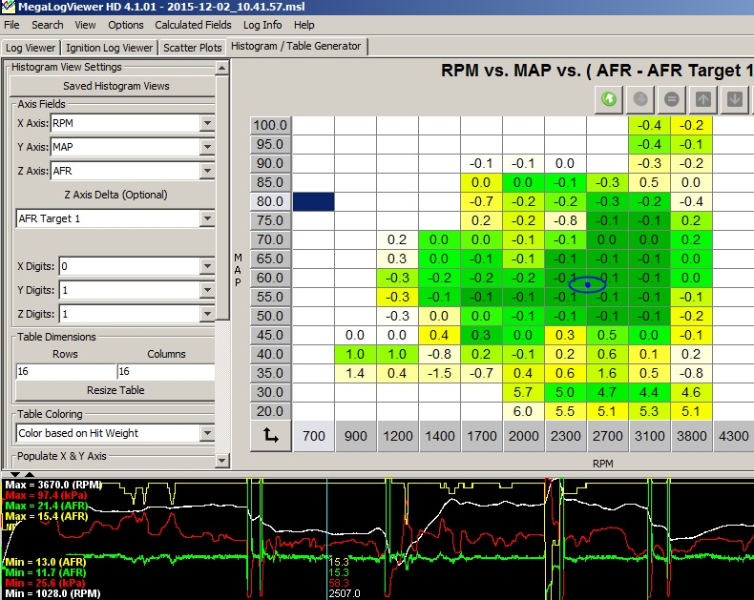

- Unbenannt-1.jpg (459.52 KiB) 12378 mal betrachtet
Re: Megalogviewer vs. Megalogviewer HD
Am besten ist hier die "Delta" Funktion. Man sieht auf einen Blick die Abweichung zur Zielwert-Tabelle. Man kann so auch interpretieren ob die Abweichung an der VE Map liegt (einzelne Zellen haben untereinander Abweichungen), oder ob die Abweichung von einem unangepassten Korrekturkennfeld stammt (Zellen haben identische Abweichung). Im Beispiel unten sieht man dass die relevanten (grünen) Zellen fast alle eine identische Abweichung haben.CKP hat geschrieben: Dient halt einfach dazu, einen schnellen Überblick über das gesamte Kennfeld zu bekommen.
- Log3.jpg (500.96 KiB) 12343 mal betrachtet
