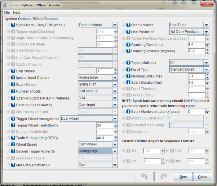

Was hast Du bei den ign Settings eingestellt?
Beides die gleichen Sensoren? :shock:

Und was steht nun in den Settings?
Re: Erster Probelauf.... Erkenntnisse und Fragen UMC1
Verfasst: Fr Mär 25, 2016 1:22 pm
von Pezi
Die setting sollten passen. :)
Verfasst: Fr Mär 25, 2016 1:32 pm
Sieht stark danach aus.
