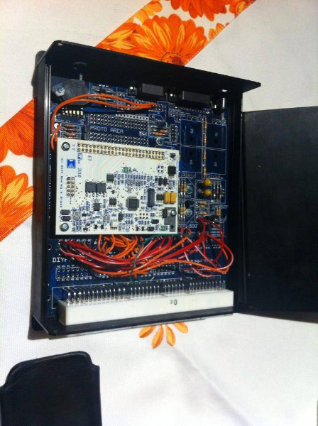

erster lauf mit einer pnp ms, ka ob man das anhand so eines log fils beurteilen kan aber an die leute die sich bischen aus kennen leuft sie gut ?
erste test fahrt war sehr angenem lehr lauf ist immer noch unruig hat sie aber schon immer.
freue mich über jeden komentar der mich voran bringt.
mfg andi

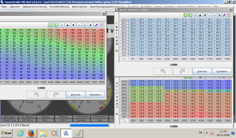

Was soll man dazu sagen? Die Lambdawerte schweifen ganz schön weit vom Target ab. Da ist noch Potential ohne Ende!
Immer blöd, wenn nichts über das Auto/den Motor erzählt wird! Mir persönlich fehlt sowas, um sich da ordentlich hinein zu versetzen. Der LOG sagt, dass es ein Sauger ist.
Sägen im Leerlauf kann soooo viel sein....
Du hast TPS-Spitzen im Log. Scheint aber mit dem Map zusammen zu passen.
Sync Lost ist auch da.
Und Dein Nockenwellensignal kommt zu spät. Zu wenig Zähne zwischen Nockenwelle und Kurbelwelle.
Wieso läuft Deine Temperatur auf Fahrenheit? Das sind umgerechnet knapp 100°C Ansauglufttemperatur.
Und wo sitzt die Lambdasonde? Da sind teilweise 2 volle Sec. Verzögerung?

bestimmt ist da luft nach oben ist auch die aller erste test fahrt und mein halb wissen macht den rest kaput ^^
luft temp würde ich auch gerne auf celsius haben ka wie man das einstelt im tunner studio ist sie auf c aber im log nicht
der temperatur fühler ist noch im eimer da denk ich grade wie ich den da zu bekomme hab im mom gar keine ansaug luft im steuergäret da der vor besitzer den sensor komplet abgeschnitten hatte hab jetz nen neuen dran aber da will noch nicht so hab mir eben angeschaut wie ich der ms bei bringe welchen sensor sie hat laut handbuch hat mein sensor 2000-3000 ohm bei 20°c und 300-600 bei 60°c jetz wolt ich den mal im wasser bad auf 100 kochen weil brauch ja wen ich das richtig verstehe 3 werte das die ms das versteht ?!
und eine kurfe für die luft temperatur brauch ich auch noch ist keine drin solte aber ja alle gleich sein
zu meinem fahrzeug ist ein mazda mx3 typ ec bj 1994 1.8l v6 mit 1 er breitband sonde die direkt im krümer sitzt etwar 10-15 cm vom kopf weck wo bei ich mich hier noch frage ob für die zweite bank nicht auch eine nötig ist, dazu die pnp ms
zuvor lief die ms an dem großen bruder dem 2,5 er v6 von mazda was mir die ersten schritte deutlisch leichter machte denk ich ^^
hab nur den hubraum geändert und die zündung vorsoglich mal um 5 zurück genommen und im stand mal die ganze drehzal hoch und leicht die ve nach unten koregiert und die lamda korektur eingeschalten weil die aus war.
und nun will ich lernen und üben dan komt der neue motor auch der 2.5 er also darf der 1.8 er auch gerne drauf gehen
sync lost was ist das ?
nocken welle zu kurbel da ist noch das orginale teil dran kurbel welle hat nur 3 und oben ist nen verteiler weis ich grade nicht wie es da drin aus schaut
aber wen zu früh könnte ich den nicht verdrehen wie beim orginalen zündung einstellen
werd ich mich damit beschäftigen
tps spitzen drossel klappe ?! sind das die gas stösse beim fahren war schon bischen forsch weil ich wissen wollte was sie macht hab im ersten schon mal voll durch getrappt ich weis ist nicht klug.
wie gesagt das ll tema interesiert mich noch gar nicht so sehr weil das der motor schon immer gemacht hat denke das ist was mechanisches was sich ja mit dem motor wechsel dan erledigt haben solte will nur nicht meinen guten motor zum üben riskieren erst mal so 1-2 sesons üben
was ich haupt sächlich erst mal wissen wolte kan ich so fahren nalogisch ohne gewähr oder ist das grob fahrlässig

Celsius kann man bei Erstellung eines Projekts auswählen. Geht aber auch nach erstellen des Projekts. Ich weiß bloß nicht wo. Musst Du mal suchen....
Kaputter IAT geht absolut nicht! Sonst funktionieren Deine kompletten Einspritz-Einstellungen nicht.
Bevor der Motor überhaupt gestartet wird, müssen alle Sensoren kalibriert sein. sonst macht das NULL 'Sinn.
Und immer wieder: Am besten mit der aktuellen FW anfangen. Der Kastner hat auf den Steuergeräten anscheinend immer irgendwelche alten FW drauf. Also zu allererst die FW flashen.
Im Krümmer heißt, die bekommt nur das Signal von einem einzigen Zylinder, richtig? Die Breitbandsonde muss da weg! Am besten so nah wie möglich an den Motor, aber auf jeden Fall so, dass alle Zylinder erfasst werden. Wenn nur ein Zylinder erfasst wird, bekommt die Sonde nur ein Signal pro 2 Umdrehungen. Quasi ein Schätzeisen...
Und extreme Verzögerungen resultieren auch daraus, wie man in Deinem Log sieht.
Eine sonde an der richtigen Stelle reicht im Allgemeinen.
Synclost sind Störungen. Der Synclostreason sagt, wodurch gestört wird. Momentan das zu späte Cam-Signal.
Was heißt, da ist das originale Teil dran? Womit wird das Nockenwellensignal erzeugt und womit das KW-Signal?
Dein Leerlauf liegt 100% an der Einstellung, wenn alle Geber funktionieren!
Grob fahrlässig trifft es exakt. Zu allererst ne aktuelle FW drauf und dann mit einem neuen Projekt beginnen. Alle Sensoren kalibrieren und den Motor abblitzen.
Wie es halt in allen Anleitungen/manuals steht....
Und am besten direkt die Lambdasonde an einen geeigneten Ort versetzen!!!!

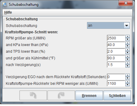

Hast du denn die Schubabschaltung aktiviert? Knistern sollte nichts, denn das ist meist klingeln oder klopfen.beim abtouren geht sie total ins magere aber das solte ja schubabschaltung sein darf sie da leicht knistern kurz ?!

P.S. Hast du das Plug n Play Gerät von DIYAutotune?

hi pezi bist du der gleiche wie im mx 3 forum ?
hab mal nen bild von dem steuergäret angehängt,
schubabschaltung ist an hab auch mal nen bild mit den einstelungen angehängt.

Ja sieht nach dem Steuergerät von DIYAutotune aus. Da müsstest du sogar das passende Tune auf deren Homepage finden. Ist halt für den 2.5er.
Und ja ich bin der selbe wobei meine aktiven MX3 Zeiten schon Jahre her sind.

Das eigentliche Problem ist, dass du auf die 2.5er Map gar nicht aufbauen kannst. Es ändern sich zuviele Faktoren.
Du musst hier mit der Abstimmung komplett bei 0 beginnen.
Deine Düsenwerte und den ReqFuel hast du schon geändert oder?
Welche Zünd Tabelle benutzt du?
Auf Alle Fälle, an der Beschleunigungsanreicherung liegt das Problem nicht. Die ist beim 1.8 und beim 2,5er relativ ähnlich.
Du musst auf alle Fälle erstmal deinen Leerlauf perfekt einstellen, den darauf basiert alles weitere. Danach die VE-Tabelle einstellen und am besten ohne Beschleunigungsanreicherung usw. Dann halt immer Langsam gasgeben.

jup reg und düssen, hubraum abgeändert.
wohne im kreis augsburg hatte mir auch schon mal den kurs überlegt der ist aber ewig weit weck noch dazu glaub ich solte man bei so was mehr vor kentnisse mit bringen.
ll hin bekommen heist so lang in der ve basteln in dem bereich bis lamda ruig steht ?!

auf dem foto die start tabelen ignit ist um 10 runter dachte sicher ist sicher und ve hab ich schon bischen was abgäendert solte die von dyi autotunne sein alerdings war die schon mal angepast auf nen ze der auch gut lief alerdings ohne iat und mit nem riss im krümmer hab ihn aber quer durch deutschlanf geholt und er lebt noch.
