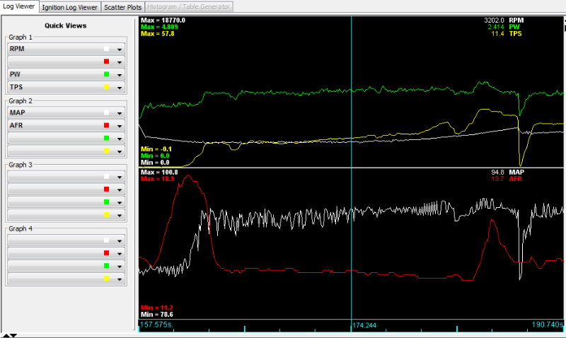

Bei meinen Messungen hatte ich schon öfter den Eindruck, dass der angezeigte Wert nicht immer zum Laufverhalten des Motors passte. (So ein 2 Takter reagiert da teils empfindlich)
Ich hatte dann einfach das Target AFR abgeändert, aber das Diagramm aus dem Link erklärt einiges und jetzt bin ich 98% sicher, dass meine Sonde über den Jordan ist.

Bei mir äußert sich das auch in +/- 0.4 schwankendem AFR Wert trotz komplett konstantem Input (AlphaN, TPS&rpm const = PW const).
Hatte zuerst auch die Schwebung am MAP Signal im Verdacht, aber wie man an der PW sieht, hat die keinerlei Einfluss auf die fuel equation. Einzig eine stehende Welle im Ansaug-Bereich kann ich nicht ausschließen.

So, Sonde neu und jetzt sind die Anzeigen auch wieder plausibel und meist konstant.
Spassigerweise habe ich immer noch Stellen, wo ich konstante Werte erwarte, aber Schwankungen auftreten.
Hier muss es sich definitiv um eine Schwankung der Luftmenge handeln - ich brauche dringend einen MAF ....
Re: Verhalten defekter Breitband-Sonden
Verfasst: Di Apr 12, 2016 9:23 pm

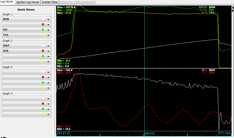

Wieso legst Du den Map mit dem AFR zusammen? Macht für mich wenig Sinn. Wenn Du das AFR Target und den AFR zusammen legst, siehst Du auch, wo Du hin musst.
Ist das beim zweitakter so krass, dass Du 95kpa bei 2500rpm und nur 11% TP hast? :shock:
Verfasst: Mi Apr 13, 2016 12:12 pm
von MK
Ja, das MAP Signal der RD ist eher ungeeignet für SD, deshalb fahre ich ja pure AlphaN.
Die Kurven dienen der Veranschaulichung des Problems, AFR Target gibt's bei mir nicht, da keine Regelung aktiv. Sollwert des Ausschnitts wäre ca. 13.2-13.5 und der Wert schwankt zwischen 13.1 und 14.1.
Der Erkenntnisgewinn des letzten Log liegt für mich darin, dass ein nicht Kraftstoff-bedingter Effekt offensichtlich die AFR stark beeinflusst. Meine Vermutung ist, dass man es an der angesaugten Luftmenge sehen müsste und der MAF liegt schon länger bei mir rum - muss nur eine Luftführung bauen ....

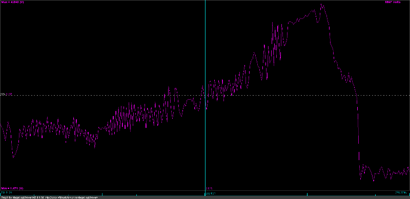

hallo martin
MK hat geschrieben: ............ der MAF liegt schon länger bei mir rum - muss nur eine Luftführung bauen ....
ein maf oder zwei? fährst du mit airbox?
ich rate mal das der maf ähnlich zackig wie dein map werden wird!
Maf Volt von der FJ DK 100% geöffnet, die zacken haben etwa 0.5V!

Hast Du mal die Dämpfung massiv angehoben? Sieht eigentlich ziemlich linear und fortwährend gleich "breit" aus. Da sollte man mit Dämpfung doch was zaubern können....

Au weia, da ist wohl ein MAF-Lag im 20-50 Bereich nötig um das zu beruhigen.
Airbox ist dran, aber auch der Hauptgrund, warum das MAF nicht verbaut wurde - in die vorhandene passt er nicht rein und die nötige Luftführung zu bauen kostet Motivation, die ich seit Jahren nicht aufgebracht habe ...
Schmierung ist 1:40 Gemisch mit dem guten Shell Racing M auf Rizinus-Basis.
Das Abmagern beim Gas aufziehen schadet beim 2T nicht. Im Gegenteil: Versuche mit Beschleunigungsanreicherung gingen grandios in die Hose. Sie mag das so mager und fett sprotzelt sie ziemlich rum.
Mein Haupverdacht bzgl. der sichtbaren Schwingungen ist a) es Schwingt wirklich was oder b) etwas verfälscht die Messung.
Bei b) ist bekannt, dass die Auspuff-Resonanz da Einfluss hat und die fängt ca. bei 6000 an.
Die könnte jedoch auch genauso gut zu a) führen (stehende Wellen mit Schwebung). Andere Möglichkeit: Servo-Steuerung “spinnt“ und hat Hysterese-bedingtes Zittern.
