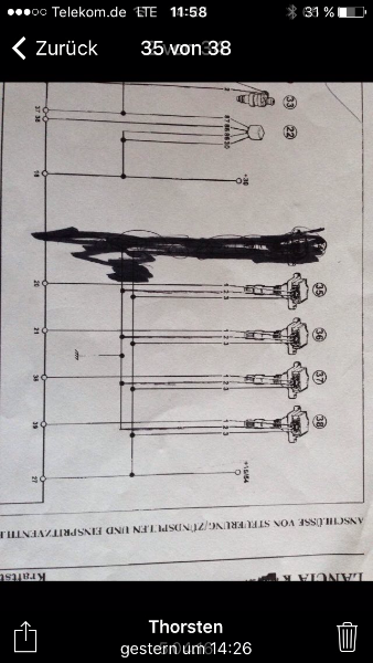

Re: Treiber integriert?
Laut Schaltplan geht der linke pin an Steuergerät
- image.png (264.95 KiB) 8036 mal betrachtet
Macht es nicht Sinn, lieber mal nachzusehen, welcher Pin was ist an der Zündspule? Sind doch sicher nummeriert...
Passt doch. Ich hab auch vom Stecker geschrieben. Sprich Stecker von der Draufsicht.Torti hat geschrieben:Laut Schaltplan geht der linke pin an Steuergerät
