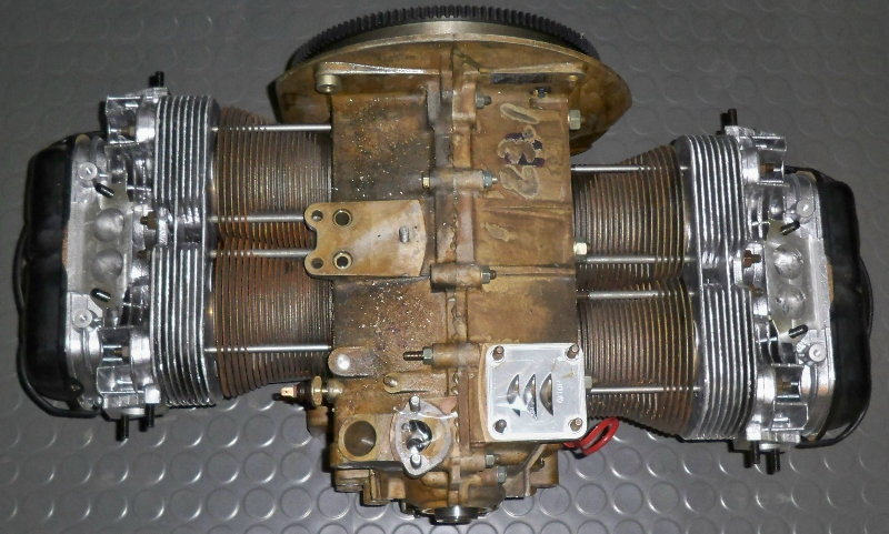

Ich möchte das ganze gerne Relativ unauffällig gestalten und deshalb die Original Verteilerbohrung beim Motor benutzen. Das ganze sollte möglichs komplett in der Bohrung verschwinden. Hierzu habe ich folgende Platzverhältnisse: Durchmesser 27 Länge 36mm. Die Bohrung ist unten Links zu sehen.

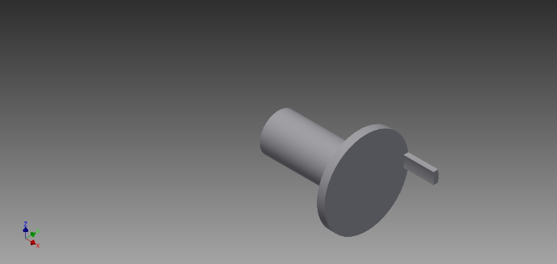

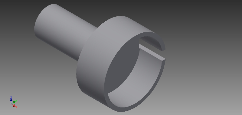

Das ganze habe ich mir wie folgt vorgestellt.
Und jetzt fangen die fragen an, bzw mein Wissen hört auf. Ich möchte einen Hallsensor verwenden, leider bin ich bei der Auslegung von sowas überfragt, ist es möglich das mit einem Hallsensor in der Bauform aus dem Link zu realisieren? Wenn ja, könnte mir jemand einen passenden raussuchen?
https://www.reichelt.de/Hallsensoren-Ne ... =TLE+4935L
Sollte das ganze mit so einem kleinen Sensor machbar sein, wie müsste der Rotor aussehen?
Die Baugruppe stellt aktuell nur eine Prinzipskizze dar.
Ich freue mich auf Anregungen und kommentare und natürlich auf hilfe. Um das kleine Projekt zu realisieren stehen mir einige Werkzeugmaschine und ein 3D Drucker zur Verfügung. Möglichkeiten sind also vorhanden :-)

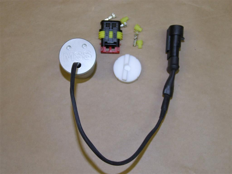

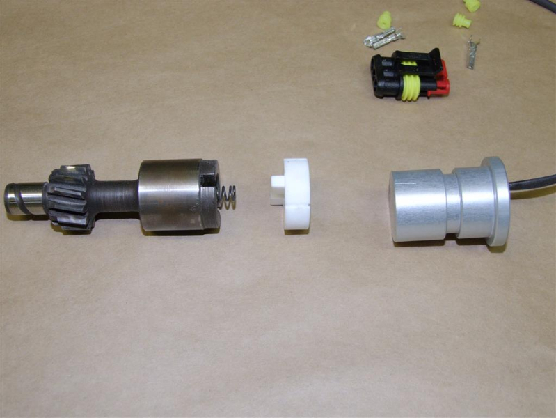

Ich habe das etwas anders gelöst.
DSCF0714 (Medium).JPG (290.2 KiB) 13148 mal betrachtet
und was noch besser ist, man kann es einfach kaufen ;-)
http://kaefer.motor-sport-service.de/ht ... ger_2.html
DSCF0716 (Medium).JPG (267.46 KiB) 13148 mal betrachtet

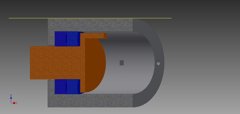

Ich habe die Konstruktion erweitert und der erste Prototyp liegt schon auf meinem Schreibtisch. Ich hoffe das die Tage die Elektrobauteile eintrudeln und dann mache ich mal einen kleinen Testlauf.

ich werde zz Lager benutzen, also beidseitig mit stahldeckscheibe geschlossen und vorgefettet, damit sollte die Schmierung kein Problem sein. Zur Abdichtung habe ich außen einen Oring geplant. Je nachdem wie gut das funktioniert könnte man evtl auch ein Trigger Realisieren und als PnP Lösung im Käfer bereich anbieten?
