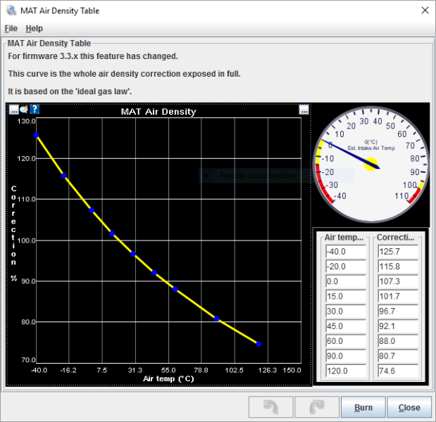

Einfach die richtige Tabelle hinterlegen für Korrektur über Ladelufttemperatur. Ansaugtemperatur mag gleich sein, die Temperatur nach LLK ist normalerweise bei feuchter Luft deutlich niedriger. Sollte nach aktueller Firmware so aussehen:
Tut sie das? Aktuelle Firmware drauf?
(Hinweis: Größere Werte bekommt bei MAT die Zündungsrücknahme um das klopfen zu verhindern)
