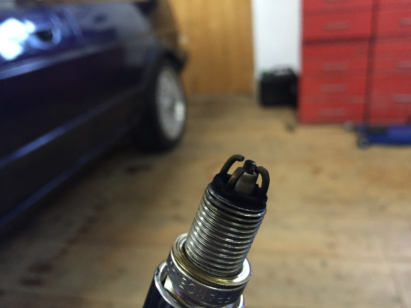

Könnte es sein, dass Kerzen mit einem zu kleinem Wärmewert die Ursache für unser Problem sind? Verbaut sind momentan BERU UXT5. Wir haben sie vor der letzten Probefahrt sauber gemacht und dann ist er in der Warmlaufphase sehr gut gelaufen, ohne jegliche Ruckler, wie wir sie vorher ab und zu auch bei niedrigeren Drehzahlen hatten. Bis der Motor warm gefahren war, hat es allerdings eine Weile gedauert und wir konnten anschließend wieder nicht ohne Aussetzer bis 4000 1/min drehen.

So wie es ausschaut ist die Drehzahl Erfassung in unserem Fall wohl nicht der limitierende Faktor. Es deutet im Moment alles daraufhin, dass es ein Problem der Gemischbildung ist. Die Aussetzer ließen sich nämlich deutlich reduzieren und in Richtung höherer Drehzahlen verschieben, als wir den problematischen Bereich von Lambda 0,9 auf Lambda 1 abgestimmt haben.
Wie gesagt fahren wir eine recht niedrige Verdichtung von 9.8:1 weil wir im nächsten Schritt auf Turbo umbauen wollen, ohne den Motor nochmal aufzumachen. Die Verdichtungsreduzierung erreichen wir durch die Serienkolben vom 2L mit der Kurbelwelle vom 1.8er. Wir fahren also mit Kolbenunterstand. Dass das nicht ganz ideal ist, war uns schon klar, aber es fahren ja genügend Turbos mit Zwischenplatte, was ja nichts anderes ist als ein nachgerüsteter Kolbenunterstand, und das scheint ja auch einigermaßen zu funktionieren. Allerdings scheint uns ohne Quetschkante und ohne Ladedruck die nötige Turbulenz zu fehlen um ein homogenes Gemisch im gesamten Brennraum und vor allem ein zündfähiges Gemisch im Bereich des Zündfunkens zu erhalten.
Klingt das für andere auch plausibel? Wir werden als nächstes Zündkerzen mit vorgezogener Funkenlage und größerem Elektrodenabstand, mehr Schließwinkel und eine Anpassung des Zündkenfelds probieren, mal schauen ob es besser wird. Ich würde vom Gefühl her sagen Zündung eher in Richtung spät, dann sollte sich hoffentlich mehr zündfähiges Gemisch an der Zündkerze befinden, oder was meint ihr?
