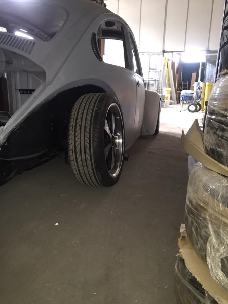

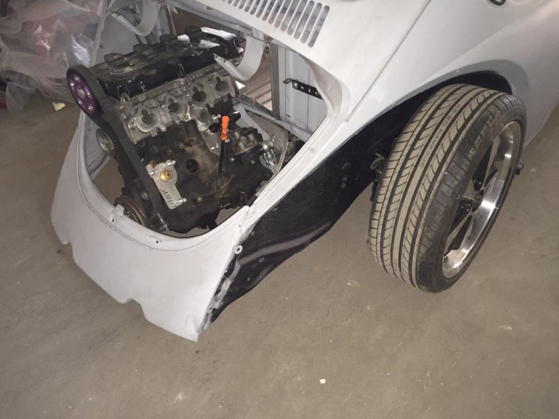

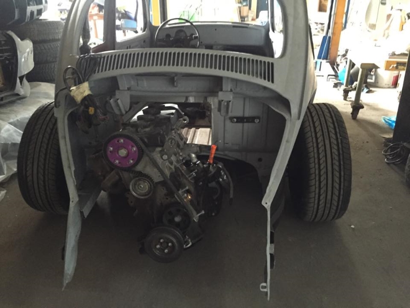

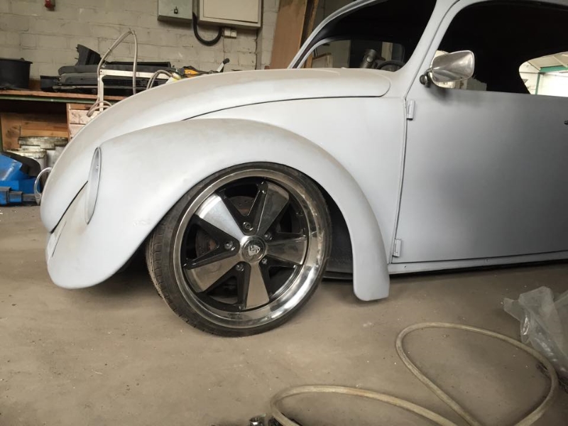

Servus liebe Forengemeinde
Ich starte nach langer Pause ein neues Projekt..
Mein altes Projekt habe ich hier auch seinerzeit vorgestellt gehabt.. Golf 2 Flair 1,8l 16v Turbo
Ich habe immer mal wieder ein paar Fragen zu gewissen Dingen .
Und Weiß das hier fundiertes Fachwissen unterwegs ist;)
Ich werde ebenfalls berichten was sich so tut und was ich so vorhabe..
Und schon habe ich eine Frage :D
Die EWP 80 elektronische Wasserpumpe habe ich bereits da... kann ich die Wasserversorgung über Dash 16 betreiben ? oder wird die Strömungsgeschwindigkeit zu hoch ?
