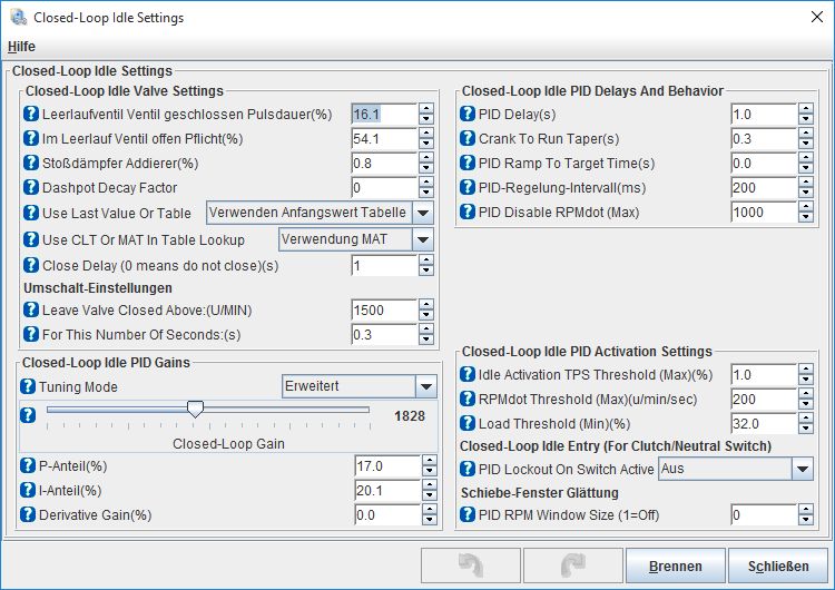

Tach zusammen,
ich hab da ein kleines Problem mit dem Cloosed loop. Immer wenn man vom Gas geht / Kuppelt oder einfach nur ohne Gang rollt, sind die ersten Sekunden sehr mager. AFR 15,5 und höher. Allerdings legt sich das so nach ca. 10-15sec. Nun habe ich solch einen Fall mal geloggt. Ich hab da auch schon ne heisse Spur, aber finde den Fehler in der Konfig nicht.
Kurz zusammen gefasst. Bei 1860 rpm wird der LLR wieder angetaktet... jedoch mit einer PW von 27 (ca. 23 ist bei mir der Leerlauf)... Und mit ieser PW von 2 erzeugt er extrem magere lambdawerte ... Innerhalb dieser 10-15sec. geht er aber runter (im log auf 23,9) und somit fällt der Lambdwert auf 14,1.
Nun ist im Closed loop ja das Initial table dafür zuständig. Aber da finde ich diesen Wert nicht. Das Table geht ja nach RPM / MAT (CL soll nach MAT gehen) und wenn ich mit die Stelle raussuche, müsste der LLR so ca. 24,1 angetaktet werden.
Anbei mal das Log. Im Log sieht man das sehr gut bei ab sec. 64
Vielleicht gibt es ja noch Denkanstöße

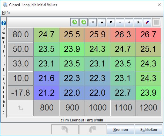

Re: Leerlauf Closed Loop ON = Magerer Leerlauf
Bei Sec 64.710 hast 1692 RPM und 82,5 CLT.
Das wäre also im Table ganz rechts oben. Das nimmt er auch, nämlich 26,7...
Jetzt müsste man deine restlichen Closed Loop einstellungen kennen damit man sehen kann wie schnell er regeln darf.
Und ob die MAT oder CLT zur RPM ist kann man einstellen.
Desweiteren vermute ich stark das deine EGO Korrektur den Lambda Wert wieder zu recht biegt. Die steigt in dem Bereich stetig an.
Würde passen, wenn wir als Startwert nach clt gehen WÜRDEN. Aber die Tabelle soll definitiv nach MAT gehen. Und trotz korrekter einstellung nutzt der die Tabelle anscheinend mit CLT. FW-Fehler?
Mario, kannst Du Dir das vielleicht mal ansehen? FW ist die 3.4, die Du damals anscheinend für den David geändert hast.

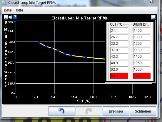

Alfa ich stimme dir da vollkommen zu. Aber es steht ganz klar drin MAT in den Settings. Und die Initial Tabelle scheint aber sich dann den CLT Wert zu schnappen. Das ist ja dann nun mal falsch.
- CLT.jpg (85.08 KiB) 8603 mal betrachtet
Hab mal in der FW nachgesehen, also bei der 3.4.0 release wird es richtig gemacht. Je nach einstellung wird entweder mit CLT / MAT in der Table nachgesehen.
Das würde bei dir irgendwas zwischen 24,3 und 25,1 bedeuten.
Weil aber in dem Moment beim Log das Valve closed war wird der Dashpot Adder hinzu addiert. Bei euch aktuell 0.8 ...
Eigentlich kann der Dashpot Adder bei initial table meiner Meinung nach auf 0 stehen.
Denn du stellst ja in der Table eine Duty ein der knapp über dem Target liegt.
Und es wird nicht mit der aktuellen Drehzahl sonder mit der Target Drehzahl gearbeitet. Stell ml ein Screenshot deiner Target Rpm Curve ein.
Ich hab bei mir festgestellt das Closed Loop Idle besser funktioniert bei einem RPM Window von 25-30. Bei Window 0 ist die sache sehr unruhig.
Klar, wenn das Window zu klein ist, strengt das Ding sich die ganze Zeit an, das Target zu erreichen. So weit sind die Erfahrungen von David und mir noch nicht.... ISt ja erst meine zweite PID Regelung und beim David die erste...
Ist der Dämpfer ein Faktor oder Summand oder was ist das? So richtig passt der Mathematisch ja auch nicht zur ausgegebenen PW.
Das ist seine RPM Curve, teilweise ganz schön hoch. Geschmackssache...:
- RPM Target.JPG (52.88 KiB) 8545 mal betrachtet
Hab mir deine Daten nochmal angesehen.
Folgendes Szenario.
Du gehst vom Gas. Der LLR Duty Cycle springt von 16,1 (geschlossen) auf 24,7.
Das macht er so um die 0.3 Sekunden nachdem TPS auf 0 steht.
Okay also hier solltest schonmal den Wert von 0.3 auf 1 Sec oder sogar 1,5 (das hab ich hier) stellen.
Nach diesen besagten 0.3 sec wartet er auf die PID Conditions.
RPMdot bei dir eingestellt auf 200 ist ab hier noch für weitere 0.8 sec über 200.
Dann geht das spiel so weiter und es kommt nie 1 Sekunde (PID Delay) zusammen sodass closed loop nicht werkelt.
Also ist es ein Zusammenspiel der Einstellungen das die PID Closed loop Regelung nicht arbeitet.
Versuch mal folgendes:
Leave Valve Closed Above --> 1700
For This Number Of Seconds --> 1,5
RPMdot Thershold --> 1000
Load Thershold Min --> 20
PID RPM Window Size --> 25
Danach schau dir an was es verändert hat und mach wieder ein Log bitte.
Folgendes Szenario.
Schau mal in seinem log auf status 2.
Bit 7 im Status 2 repräsentiert das er im closed loop idle ist.
Schau mal wann des passiert.....
Rpm threshold meinst? Das ist der wieviel sich der Rpm Wert ändern darf. Ein berechneter Wert anhand von Rpm Delta sprüngen.
