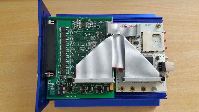

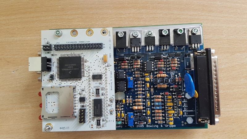

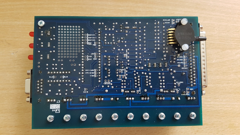

Also irgendwie will der nicht, zeigt immer so um die 84 kpa an, hab auch mal direkt am sensor gemessen, pin1 und pin2 ergibt ca 1.6 volt, beim Reinpusten, Blasen, Lutschen schwankt der Wert was es ja auch soll, 5 volt liegen an bei pin2 - und pin3 +, stell auch mal paar bilder rein

Hast Du die MS selbst gebaut? Was ist das für ein UFO Gehäuse? :mrgreen:
Hast Du den MAP überhaupt kalibriert? Der Originale Map, der dabei ist (250kpa) ?
Dann musst Du nur auf MPX4250 in der Kalibrierung schalten...

Ja, hab es selbst zusammengelötet, das Ufogehäuse bekommt man hier http://www.protoparts.fi/catalog/produc ... cts_id=571, sensor kalibrieren ??, nö hab nur in Megatune auf MPX4250 geschaltet
Re: MAP sensor testen
Megatune? Du meinst Tunerstudio. Oder? Ich dachte, die aktuellen Firmwereversionen mit X Code funktionieren nicht mehr mit Megatune!?!
Mehr muss man auch nicht tun. Damit hast du den Map kalibriert. Dann muss man noch bei den allgemeinen Einstellungen den Pot zuweisen. Also, dass der MAP auf dem Mainboard sitzt und er eine Spannung ausgibt. Wenn es dann nicht funktioniert, hast Du irgendwo bei der Montage etwas falsch gemacht.

Was Du testen kannst ist auch: Irgendwo 5V abgreifen und an Pin1 vom MAP dran halten. Dann müsste der MAPwert in die Höhe schnellen.
Wenn ich Dich richtig verstanden habe, gibt der Sensor aber eine spannung aus.

Ja spannung ist da, ändert sich auch je nach Druck

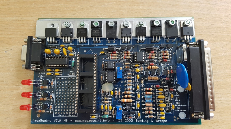

was mir noch komisch vorkommt sind die Induktor wie auf dem Bild L1, L2.
die waren bei mir nicht dabei, nur so Widerstände anstatt dem Induktor
Was meinst Du mit induktor?
