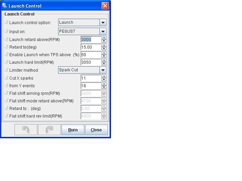

Leute, ein bekannter fährt Bergrennen und hat ein Sequentielles Getriebe für seinen Escort gekauft. Er möchte nun am Shifter einen Zündunterbrecher anbringen, welcher auf eine eingestellte Zeit (25ms) unterbricht.
Sieht einer eine Möglichkeit, die Unterbrechung auf Zeit einzustellen? Denn so wie die MS bisher konfiguriert ist, unterbricht die ja so lange, wie man den Schalter gedrückt hält

es gibt doch die "re-shift hold-off time" die zeit gibt an,wie lange keine weitere unterbrechung bei gedrueckten schalter erfolgt.

bei der MS2/3 heißt das Sequenzial Shift Cut
25ms sind sehr viel :lol:

Wo stell ich das ein?
Re: no lift shift/ WOT
MonkeyMotion hat geschrieben:Wo stell ich das ein?
na bestimmt nicht in der Launch Control :roll:
habe ich doch oben geschrieben "Sequenzial Shift Cut"

Sorry, ich hab dein Beitrag oben einfach nicht gesehen.
Thema hat sich somit erledigt. Vielen Dank.
