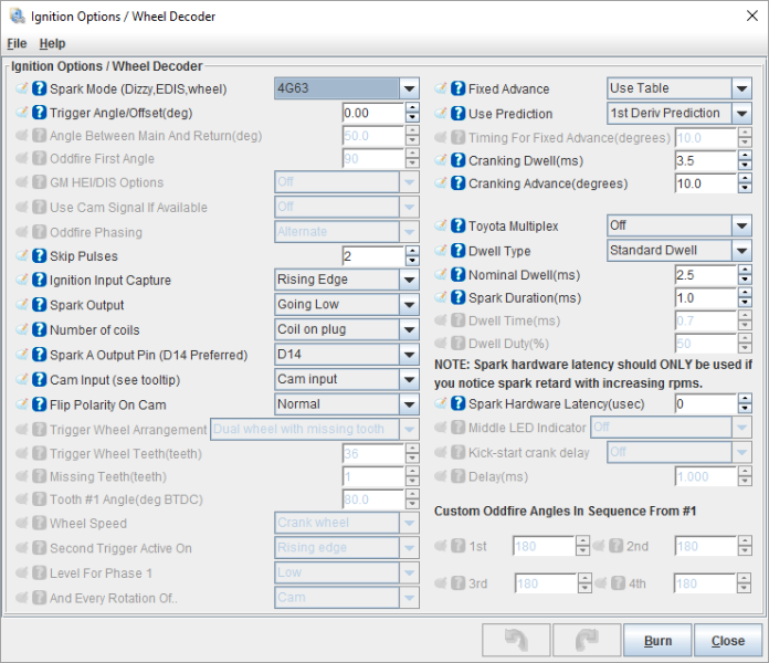

Nun habe ich den Motor im Leerlauf auf 10° vOT eingestellt (In den Ignition Settings auf FIXED TIMING gestellt, mittels Blitzpistole an der Riemenscheibe abgeblitzt und bei einer mittigen Stellung des drehbaren Drehwinkelgebers dann 10° vOT erreicht). Wenn ich nun aber fahre, so fängt der Motor sofort an zu klingeln. Selbst bei 2000rpm und 15% TPS fängt er an mit klingeln. Nehme ich im Trigger Wizzard manuell 20° Zündung raus (gebe also einen positiven 20-Wert ein), so wird das klingeln bedeutend weniger und er hat sogar einen Hauch an Leistung. Hält dafür aber NULL Leerlauf.
Nun ist allerdings die Frage, warum zur Hölle das Ding viel zu früh zündet? Im Leerlauf läuft er seit dem Einbau der MS sehr unrund, trotz passendem ZZP und AFR 14,7. Im Leerlauf läuft er viel besser wenn ich ihn mit 20-30° vOT zünden lasse. Das ist doch nicht normal, kein Motor der Welt läuft im Leerlauf mit 30°vOT rund?!

Ich kenne das so, dass man mit dem Drehwinkelgeber den "Ignition Input Cature" auf "Rising Edge" stellt. Also beim MX5. Teste das doch mal, das ist eigentlich eine wichtige Einstellung. Anbei meine Einstellungen. Habe zwar keinen 323 aber einen MX5 mit dem CAS und den Toyota COPs. ;-)
Den Spark Output darfst von mir natürlich nicht übernehmen, da ich mit Pull up zünde und du denke ich über einen MOSFET direkt. (Was auch die bessere Lösung ist)

Ich probiere mal deine Einstellungsänderung und mache ein Firmware-Update.

Hab "Ignition Input Cature" auf "Rising Edge" gestellt. Springt nicht an. :D
Blöde Frage wegen dem Firmware Update: Wenn ich die Firmware der MS update (Boot Jumper muss ich ja nicht mehr setzen, nur beim allerersten flashen ne?) und dann meine bisherige MSQ reinlade, dann gibts doch etliche ERRORs aufgrund falscher Firmwareversion zw Controller und MSQ-File?
