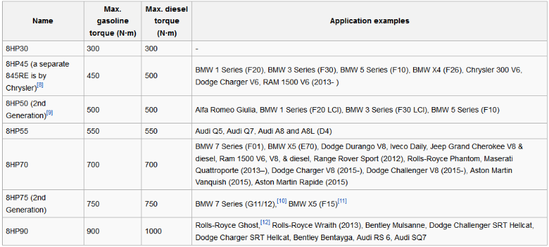

Naja, das Getriebe läuft ja in vielen Autos. Nicht nur BMW, auch JLR, Chrysler, Audi, Alfa, Dodgge, Lancia, VW usw. ZF verkauft aktuell knapp 3 Mio. dieser Getriebe jährlich. ;-)
Und mir gefällt die Schaltzeit, der Wirkungsgrad, die Spreizung usw und die Tatsache, dass die kleinste Ausführung schon 450 Nm standfest kann.

Das ZF8HP gibt es in vielen Versionen.
Die 8HP45 ist die kleinste Version.
Also die kleinste, die verwendet wird.
Die größeren Versionen sind eben ein Stück größer und schwerer, aber hält sich im Rahmen. Brauch ich aber nicht.
