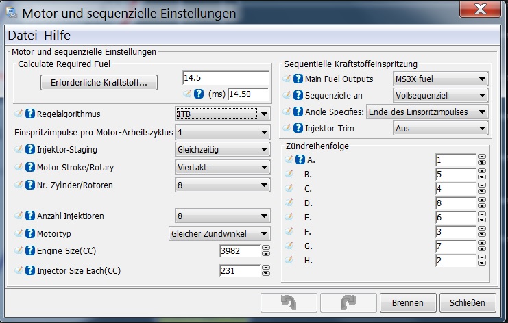

Kann mir mal jemmand sagen ob die Einstellung so Richtig ist, bei einem BMW M60 Motor mit Einzeldrosselanlage und M5 Einspritzdüsen??

Weiß nicht was dagegen sprechen soll.
Ich kenne zwar den Motor nicht im Detail aber es sieht alles sinnig aus.
Reqfuel muss halt passen!
Das einzige was ich nicht machen würde, ist der ITB Algorithmus. Ich würde, wenn es nicht absolut Notwendig ist, klassisch Map oder Alpha N benutzen. Ist aber jetzt nur eine persönliche Vorliebe. :wink:

Rechts trägst Du die Zündreihenfolge ein. Genauso wird dann verdrahtet. Sowohl bei Einspritzung, als auch bei Zündung.
Ich könnte mir vorstellen, dass man manz gut damit fährt, mit zwei Bänken und zwei lambdasonden trimmen zu können. Aber erstmal ist das egal.

Das mit den Einspritzimpulsen ist auch so OK ?
Was kann man sich darunter vostellen, ist das die Einspritzung pro 4 Takt ?

Wenn Du fullseq fahren willst, haut das hin. Dann macht der einen squirt per 720' KW.

Dann wird das wohl so funktionieren, Danke
