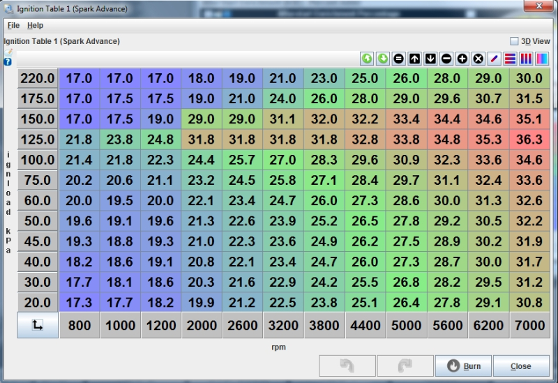

schalte mal dein overrun fuelcut ab.
mit dem table hätte ich irgendwie kein gutes gefühl,irgendwie erschließt sich mir dieser aufbau nicht ?

Das table fahre ich schon zwei Jahre. Habe jetzt mal testweise im Bereich bis 100kpa die Zündung zurück genommen. Ging da bei 30 grad los im Leerlauf
