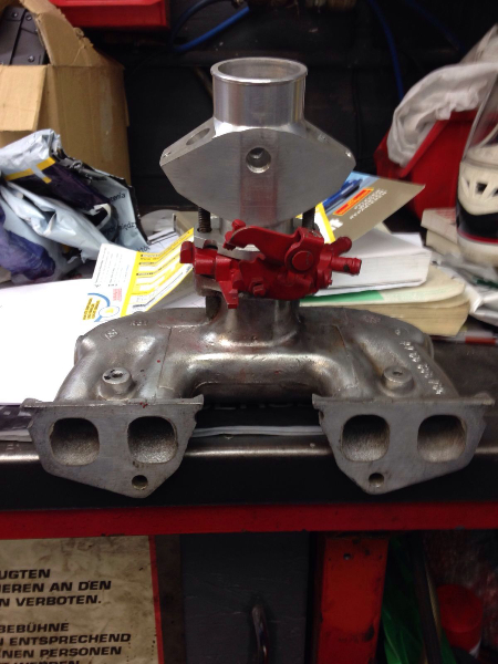

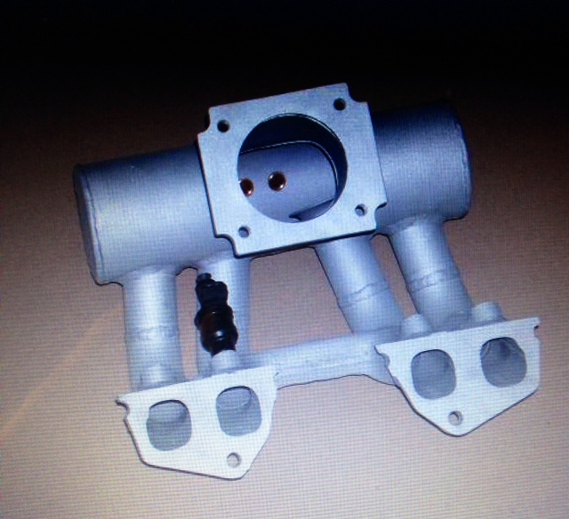

alte brücke inkl pnp efi

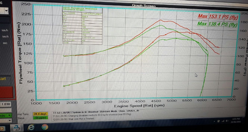

max leistung
max leistung

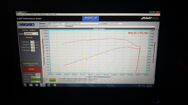

sauger map
sauger map

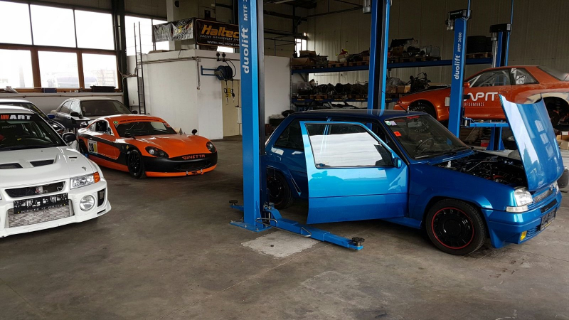

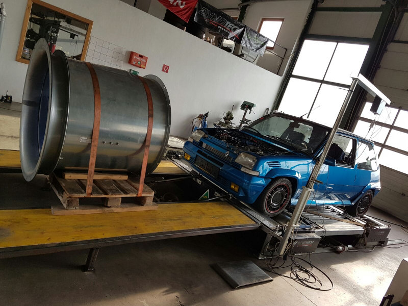

beim checkup
beim checkup
am prüfstand
am prüfstand

noch die neue brücke
[Die Dateierweiterung mp4 wurde deaktiviert und kann nicht länger angezeigt werden.]
neue brücke
neue brücke

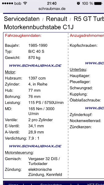

Die Verdichtung lag doch in der Serie bei 7,6:1 . Oder waren das nur die PH I ?
Ich hatte meinen GT mal ausgelitert. Da kam ich auch auf knapp 7,6.
komisch ist das Leistungsdiagramm. DAMALS bin ich mit vergaset und Saab Lader knapp 2,0bar gefahren und habe bis knapp 9000 gedreht. Da gab es kein leistungsloch und vom Fahrgefühl fühlte es sich nach Leistung bis zum Ende an. Bei Dir ist die Maxleistung ja seltsamerweise zwischen 4800-5800 erreicht. Passt nicht zu meinem alten Motor. Aber ich war auch nie auf der Rolle.
Ich halte Deine Drossel für deutlich zu groß. Da leider die Dosierbarkeit extrem. Andere fahren mit 70mm 600+++ PS. Ich wäre da wohl auf 50-60mm gegangen.
Was meinst Du Trichtern in der Asb? Sieht aus, als wären die Saugrohre stumpf an den Sammler gebraten.
Ich würde mir an Deiner Stelle evtl. überlegen, auf den Alpine Turbo Kopf zu gehen. Zum einen verkürzt das den Ladeluftweg, man kann eine gescheite Brücke konstruieren, hat hinter dem Motor bei den kleinen C Motoren schön viel Platz, für Krümmer lader und Co. und die beiden wichtigsten Gründe: keine Hitzesaugende Alubrücke unmittelbar über dem Krümmer. Und einen amtlichen Hemi brennraum, der ordentliche Zündwinkel klopffrei zulässt. In dem Zuge dann evtl. die Verdichtung in Richting 8,5:1 korrigieren.

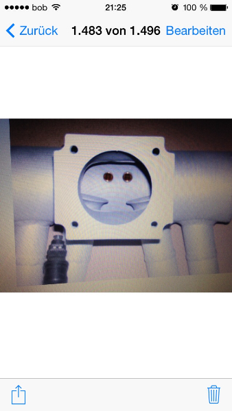

Hab noch ein Foto wo man es vll besser sieht.
Also umbauen im großen Sinn will ich nix mehr.
Aber ich hatte mir schon nen alpine turbo Kopf besorgt. Nur war der leider defekt und einen neuen inkl aller anderen benötigten Teile kostet einfach zu viel.
Also mein Tipp war auch die Drossel. Nicht wegen der fahrbahrkeit. Das hat er gut hin bekommen. Aber vll braucht der Kübel einfach eine höhere Strömungs Geschwindigkeit für eine gute Füllung. War schon fast dabei mit ne 45 jenvey zu besorgen. Aber vll finde ich ne günstiger Lösung.

Die Leistung halte ich bei dem Ladedruck eher für zu wenig. Da hatte ja ich bei weniger Hubraum, weniger Zylinder schon einiges an mehr Leistung.
Aber deine Vermutung mit der DK ist wohl schon richtig. Bei einer 70mm Drossel musst du schon einen gewaltig großen Lader fahren um noch einigermaßen großes Volumen zu pressen.
Bei meinen Gtti wird immer von einer maximalen DK von 55mm geschrieben, weil eben dann der Effekt Auftritt daß man wieder Leistung verliert.
Trotz alle dem müsste, wie auch Christian schrieb, die maximale Leistung erst viel später Anliegen.

Was sagt ihr eigentlich zu der ansaugbrücke?
Ist die grundsätzlich schlecht oder passt das eh so.
Wenn ich ne kleine Drossel drauf packe bleibt ja der Rest ja gleich.
Volumen ist übrigens fast gleich des motorvolumens 1400ccm.
Re: Renault 5 GTT
Rein vom Gefühl her würde ich sagen, dass die Brücke eher mittelmäßig ist und vielleicht garnicht so arg viel Potential ggü. der Serienbrücke hat. Ich denke, wenn Trichter in den Raum ragen, dann besser Vollradiustrichter. Und durch die Bauart des Sammlers werden da arge verwirbelungen endstehen, die sicherlich nicht förderlich sind.
Mit dieser Asb Form haben ja die Italiener angefangen. Gab es auch schon vor über einem Jahrzehnt. Wahrscheinlich mit dem Hintergrund, dass die Druckrohre weiterhin seriennah über den Ventildeckel gehen.
Ich denke, wenn man den c Motor nimmt, dann mit dem alpine Kopf und Brücke in aktuellem selbstbau-standartdesign. Außer es muss für das H Original ausschauen.

Ja stimmt. Die Form ist an die italo Brücken angelehnt

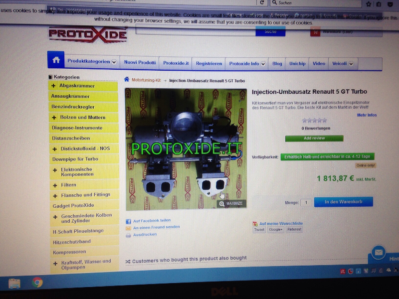

Die gibts mit 60mm Drossel um viel Geld zu kaufen. Also sollte das doch funktionieren.

Wenn teuer=super ist, gib mir einfach 3 Mille. Dann baue ich dir eine teure Asb auch nem Stück kastenrohr schweinestahl. :mrgreen:
Ich finde die Brücke nicht gut, aber die hatten quasi das Monopol. Anscheinend noch immer. Und selbst wenn die Brücke perfekt wäre, würde sie trotz alledem über dem 900°C "warmen" Krümmer sein. :wink:
