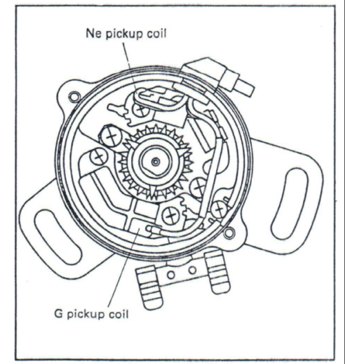

24-3 ist vielleicht verkehrt ausgedrückt.
Ich habe an der Nockenwelle 2 Sensoren.
Bei Sensor 1 dreht ein 24 Zähne Rad
Bei Sensor 2 dreht ein 3 Zähne Rad
Im Anhang habe ich eine Skizze angefügt.
Bei Sensor habe ich 2 Zähne weg geschnitten. So liegt der First Thoot 268° v OT am 1. Zylinder.
Ich bin gerade in Werkstatt und versuche nochmal alles zu reinigen. Vielleicht hab ich auch Staub vom Schleifen in die VR-Sensoren bekommen. :roll:

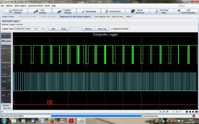

Wenn ich mir den Composite Logger genauer anschaue fällt mir auf dass am 2. Trigger Störungen auftreten und zwar genau da wo vorher die beiden anderen Zähne waren.
für mich sieht es aus als würden mir diese 2 kleinen Stege einen Hund reinhauen obwohl sie gut 5mm vom Sensor weg sind. :roll:
composite Log.jpg (350.19 KiB) 7717 mal betrachtet
Re: Motor startet nicht wegen Sync Lost Reason
Wofür stellst Du überhaupt Fragen? Scheint ja so, als wüsstest Du es besser!
Was gibt es in Kopfüber? Einen Motor, der die Drei Pinne als Zylindererkkenung hat oder einen Motor der zwei abgeflexte Pinne hat, wo der verbliebene an der falschen Stelle steht? :mrgreen:
Wie das System in der Serie funktioniert ist mir fast klar. Die drei Pinne sagen einfach immer, wann OT ist. Oder ein fixer wert davor. Wahrscheinlich ist das originale Steuergerät so "dumm", dass simultan zu den drei pinnen jeweils eingespritzt wird. Das zusätzliche triggerrad haben sie wahrscheinlich nur für die Zündung, um es besser machen zu können, wie z.B. VW mit den 4 klappen und der endsprechenden Ungenauigkeit.
Sind das Hall oder VR geber? Der toothlog ist ja voll von Fehlern. Bei allen drei pinnen. Vielleicht sind die geber zu sensibel.
Letztens hat jemand sogar beim hallgeber irgendeinen Widerstand ins sensorkabel gebraten und damit das Signal und dessen Fehler abgeschwächt. Seltsamerweise bei einem vag Produkt. Da hat das bei mir immer ohne Dämpfung des Hallsignals funktioniert.
Wäre vielleicht einen Versuch wert. An der falschen Stelle ist das Signal trotzdem!
Genau das ist ja das Problem.... der bestehende Pin wird noch richtig erfasst. Die anderen ausschläge sind dort wo vorher die anderen beiden waren. Trotz 5mm Abstand scheint der VR Sensor noch was zu Erfassen... was ich mir irgendwie nicht erklären kann. :roll:

Wie oben halt ohne die zwischen Ausschläge.
Es scheint aber wirklich egal zu sein denn ich habe vorhin folgendes im MS II Hardware Manual auf der Seite 136
gelesen.
Now rotate the engine backwards until the 'cam' sensor and tooth line up. If you rotated more than one turn, then add 360 to your tooth#1 angle.
Sprich es ist auch ein Winkel von theoretisch 628 Grad möglich. Ohne das er meckern dürfte.
