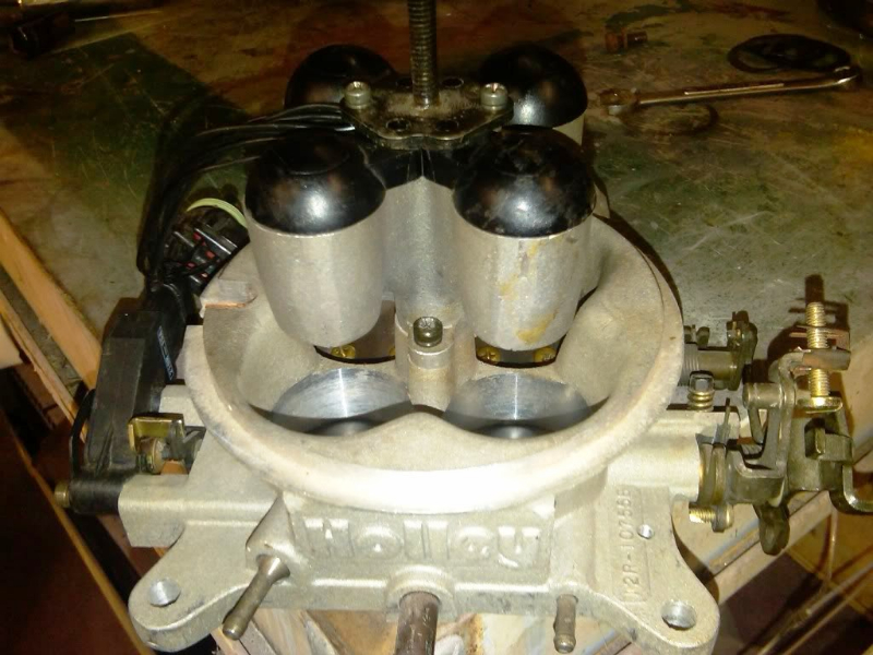

Habe heute mal Sprit direkt in den throttlebody gekippt, und er ist kurz angesprungen. Also Zündung schließe ich mal aus. Hab dann das Steuergerät ausgebaut und mit dem Stim getestet, hat alles funktioniert. Im US-Forum hab ich gelesen man kann bei eingeschalteter Zündung und abgezogenem
DB 37 Stecker die Düsen prüfen kann, in dem man die Pins 32 bis 35, vom Stecker, einzeln an Masse hält. Die Düsen sollten dann klicken. Bei dreien hat sich gar nichts getan, beim vierten hat es gefunkt wie bei einem Kurzschluß. Scheint als seien die Injectors, oder die Kabel dahin, das Problem. Werde morgen mal versuchen die 4 Düsen mit ner Batterie direkt einzeln anzuschließen.
Kann es ein das alle Injectors nicht mehr pulsen, auch wenn evtl. nur einer defekt ist?
Weiß zufällig jemand wie diese schwarzen Kappen über den Düsen abgehen? Sind die nur draufgesteckt?
Holley Throttlebody.JPG (440.65 KiB) 8672 mal betrachtet
Re: Injectors pulsen nicht mehr
Verfasst: Di Aug 02, 2016 9:35 pm
ist holley was hochwertiges oder eher billoplunder?
Sieht stark danach aus, dass die Kappen nur gesteckt sind und man sie abnehmen kann, wenn man den Luftfilterhalter abschraubt...
Kann sein, dass Deine MS abraucht, wenn die Düsen Durchgang haben und beim manuellen Pulsen auf Masse Funken kommen. :wink:
Hast Du mal die Düsen durchgemessen? Die müssen ja irgendwas zwischen 10-16Ohm haben. Wenn nicht, sind die wohl kaputt.

so, Fehler ist gefunden, hat mich jetzt einige Stunden gekostet: Unter den schwarzen Kappen sitzen die Injectors, hab gemessen und alle hatten 1.2 Ohm, 12 V drauf gegeben und alle haben gepulst, so weit so gut. Kappen wieder drauf, am Kabelbaum nochmal 12 V drauf, nix geht. Jedes Kabel gemessen, waren auch alle in Ordnung. Irgendwann hab ich dann gemerkt, das die Kontaktklemmen in diesen schwarzen Kappen bei 2 Stück etwas weiter aufgebogen waren als bei den anderen 2, das hat wohl gereicht das der Kontakt unterbrochen war. Hab alle etwas zusammengebogen und jetzt läuft der V8 endlich
wieder :D
