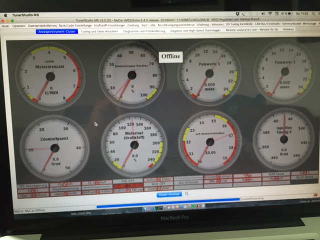

Ich habe ein konstantes Drehzahlsignal, TPS, Luft/ Kraftstoffverhältnis passt auch laut Anzeige, Pulsweite 1 und 2 ist bei 16 und Injektion Timing ist konstant (ob das richtig ist, weiß ich nicht) Motorlast % reagiert auch und der Zündzeitpunkt steht bei 10.
Ach, die Zündkerzen sind auch feucht und mit dem Zündzeitpunkt habe ich auch schon 20 grad plus/minus gespielt.
Am Jimstim funktioniert auch alles einwandfrei, nur falls das relevant sein sollte.

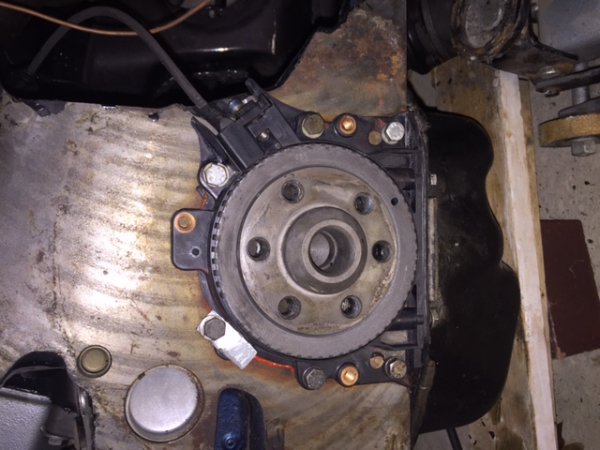

die 10° sagt er mir im TS. Die Pistole bekomme ich heut Abend. Habe aber ein Bild vom Flansch nach dem Einbau, da stand der Motor auf OT.

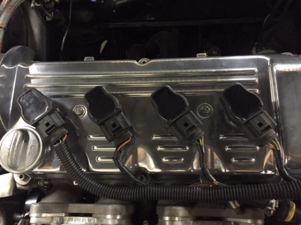

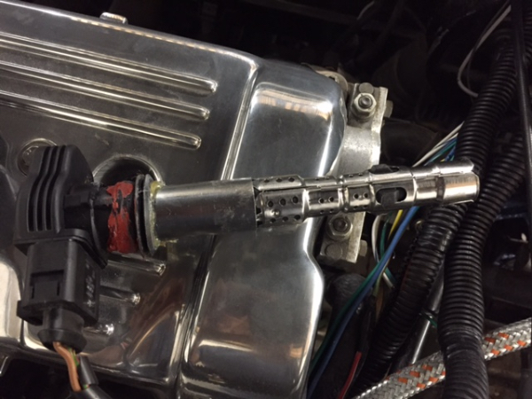

Foto der Spulen bitte.

Hab grad noch mal nen Log gemacht und Bilder...

Willst Du wasted Spark fahren? Düsen sind falsch gepaart! Inj1 Düse 1+4 inj2 Düse 2+3
Gleiches bei den Spulen.

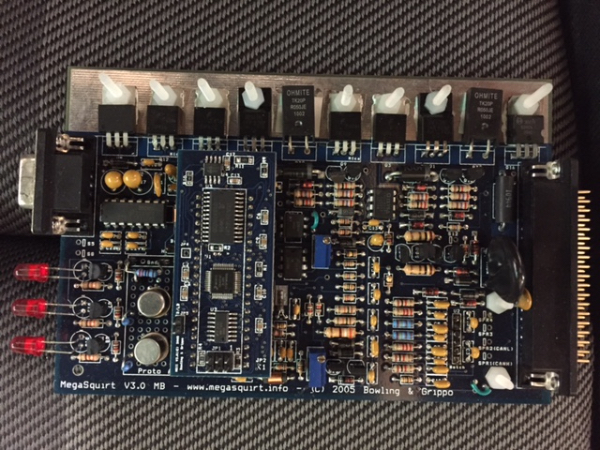

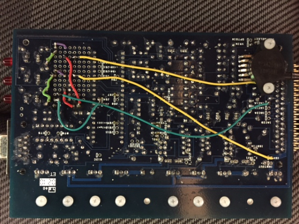

Hat Du überhaupt einen Funken? Hast Du Pullups verbaut?
Das triggerrad kannst Du einfach auf steigende Flanke mit 78° stellen.
Auf 10° kann man nicht abblitzen. Stell auf 6° und nimm die 6° Markierung. Aber das ist erstmal vollkommen unerheblich, wenn Du 78° Offset eingestellt hast, kann man den Motor eibach so starten und dann bei laufendem Motor abblitzen. Das quält den Anlasser nicht so!

Ja, Pullups hab ich drauf. Funke war auch da, hab ich aktuell aber nicht geprüft.

Wie Hast du die Spulen an die MS angeschlossen ? Welche Treiber sind in der MS verbaut.
