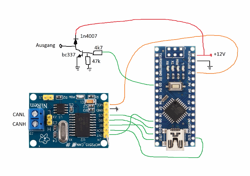

Beiträge: 1189
Re: AD6/JS5 als Output
Das klingt immer alles sehr verlockend.
Ich bräuchte aber eine Anleitung, welcher Pin genau wo angeschlossen werden muss und einen Code dazu.
Beiträge: 1090
so müsstest du das Verkabeln. (Bild siehe Anhang) Was den Code angeht musst du dich an Alfagta wenden, das ist nicht meine Baustelle.
Beiträge: 1189
Das sieht ja hardware-technisch easy aus.
Wenn mir da jemand wirklich mit dem Code helfen kann, wäre das eine einfache Sache. Die Teile kosten ja nur paar Euro...
Wenn du nur Relais ansteuern willst nimm statt dem Transistor einen ULN2003A.
Da hast 7 Ausgänge in summe kannst so etwa 2,5A schalten was für Relais leicht genug ist.
Freilaufdioden sind im ULN enthalten. Eingangswiderstände fallen weg.
Wenn du schon via Can Bus an die MS gehst dann bekommst 8 Zustände für die Ausgänge gesendet.
