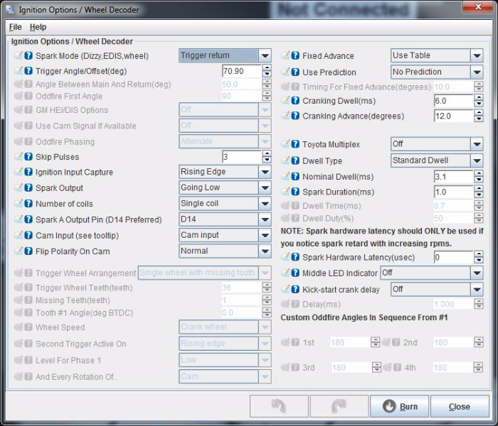

Re: Fehlender Funke?
Es scheint die Einstellung mit der Dwell Time gewesen zu sein. Zumindestens hatte er bei meiner 30min Testfahrt solch ein Problem überhaupt nicht mehr. Ich werde das mal weiter beobachten und Notfalls berichten.
- Beiträge: 2278
Und was hast Du jetzt eingestellt? 3.0ms fix ?
so wie im Bild. Bis zur max. RPM keine Probleme. Jetzt hab ich den Begrenzer von 6500 mal auf 6800 angehoben ... ich denke das sollte die Spule aber auch schaffen.
- Zwischenablage01.jpg (358.27 KiB) 8103 mal betrachtet
