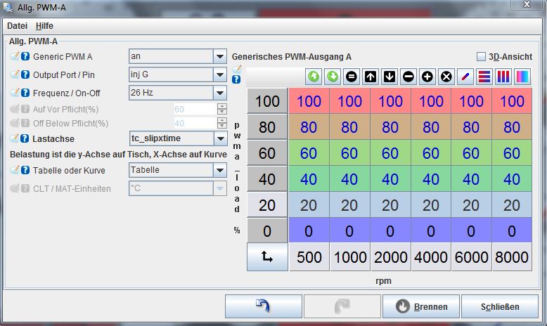

Realisiert wird das ganze über die TC der MS3. Evtl. kann mann auch mit der MS und Schaltbaren Ausgängen irgendwas realisieren. Da bin ich mir aber ebenfalls noch nicht sicher. Zunächst muss es an der voll ausgestatteten MS3 laufen.
Über die TC kann man ein schlupfabhängiges PWM Signal ausgeben. Und genau da besteht momentan das Problem.
Ich habe dem Programierer vorgeschlagen, die 26Hz als Standart zu nutzen, die man auch für ein Ladedrucktaktventil nutzt. Ich denke, das würde schnell genug reagieren.
Nun fragte er mich nach den Frequenzen, die bei Null und einhundert % Sperrwirkung an dan Haldexcontroller gegeben werden. Was sage ich dem da?
Das Table ist im Endeffekt ein simpler PI Regler, wo man in Abhängigkeit vom Schlupf eine Pulsweite ausgegeben werden soll. Aber ich verstehe nicht, wie ich im Kopf aus den 26Hz die beiden Werte mache.
Aber dafür gibt es ja Euch. Was will der Mann von mir wissen? :mrgreen:

Bezüglich 26Hz Taktausgang:
Er muss den Duty Cycle Messen.
Also die 26Hz sind immer fix.
Dann hast du 0..100% Duty Cycle. Das sind deine 0..100% Sperrgrad.
Aber das sollte der Programmierer doch wissen wie er das Signal behandeln muss?!

Die MS2 hat keine Traktionskontrolle.
Bei der MS3 gibt es doch nur die Slip*Time variable oder? Das wäre dann ein progressives verhalten deines Sperrgrades?

Mit der MS 2 bin ich Gedanken noch nicht fertig. Was ich bei der Ms3 meine, zeige ich Dir später.
