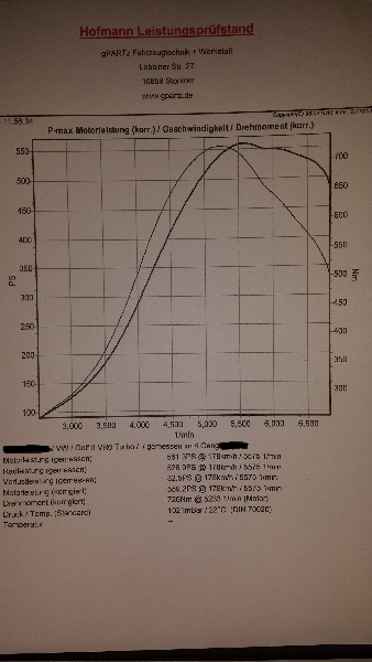

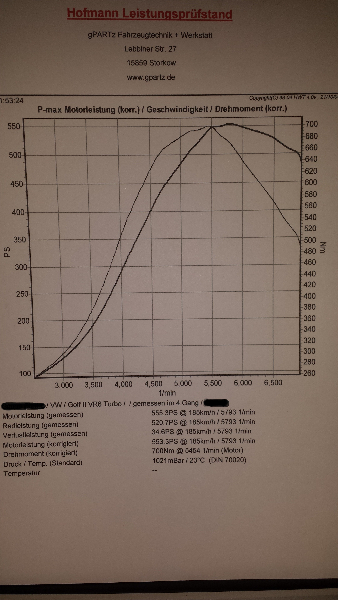

Hallo, wir waren am Wochenende mit unserem Golf2 VR6 Turbo mal aufm Leistungsprüfstand, das Ergebnis stellt mich aber noch nicht ganz zufrieden.
Vielleicht mag sich einer der Experten das ja mal angucken und seine Meinung dazu äußern.
Gemessen wurde 2 mal, beim ersten mal ist der Ladedruck etwas übers Ziel hinaus geschossen wobei das Drehmoment nur Geringfügig und die Leistung fast garnicht angestiegen ist.
Gefahren wird übrigens mit E85 von der Tankstelle

Re: mal drüber schauen
morgen
30° bei 300kpa finde ich auch bei e85 sehr viel!
deine düsen sind am ende, dutycycle 100%!
was stört dich?Ichbinsnur hat geschrieben: ...... das Ergebnis stellt mich aber noch nicht ganz zufrieden.
Interessant wäre auch welcher Lader am VR6 hängt. Evtl. könnte man sich dazu mal das Kompressorkennfeld anschauen.
Wie schon gesagt.
- Düsen sind am Ende. Entweder zu klein oder deine Spritversorgung bricht zusammen
- Hinzu kommt deine VE Tabel, die macht nämlich genau ab 5500rpm nen rießen Satz nach oben. du gehst von 130 auf knapp 160
- Ist der triggeroffset mit 80° abgeblitzt? Wäre VW untypisch.
- Die 30° Zündwinkel sind echt ne Hausnummer :O Zumal du bei 100 bis 200kpa den gleichen Wert fährst.
- Dein Zündwinkel ist von ~3700rpm - 7500rpm konstant. Normalerweise steigt der mit der drehzahl immer ein wenig an. Gibt dazu nen guten Beitrag hier im Forum
- Deine WUE Kurve passt nicht. Die muss ab Betriebswarmen Motor auf 100 stehen. Bei dir sackt die auf 83% ab, die du auch im Dyno Run hattest
Morgen
erstmal danke fürs drüber schauen. Also was mich nicht so zufrieden stellt ist das die Drehmomentkurve relativ zügig wieder nach unten geht.
Das mit dem dutycycle hab ich auch schon gesehen, allerdings passiert das ja erst bei knapp 7000, n bissl weniger Ladedruck und das sollte reichen (vorerst). Spritversorgung sollte eigentlich reichen 2 Pumpen parallel aus nem Catch Tank).
Das mit den 80° ist schon ne Weile her, haben auf jeden Fall abgeblitzt aber möglich das es war um zu gucken das der ZZP nicht wandert. Was wäre denn beim VR richtig? Man liest ja überall was anderes. Beim umstellen wandert aber auch das ganze Kennfeld wenn ich das richtig sehe.
Lader ist übrigens n Garrett GT35
Was willst du denn wissen?
Also es ist n Golf 2 VR6T (neuerdings 4 Motion)
Motor bisher Serie (im Winter wird der Kopf bearbeitet + andere Nocken)
Verdichtung 7,6:1
Garrett GT35
KDFI Steuergerät im Seriengehäuse
ruhende Zündung
Düsen spritzen immer paarweise ein (also nicht 3 gleichzeitig wie bei vielen)
630cc Düsen mit 4bar Benzindruck und externem Druckregler
Wassergekühlter LLK
Verdichtung 7,6:1
Garrett GT35
ruhende Zündung
Wassergekühlter LLK
Ladedruck wurde anfangs elektronisch gesteuert, das ging bis 1,4 bar ganz gut, danach war aber Schluß.
Dann umgebaut und den oberen Wastegate Anschluss angesteuert, Ergebnis war extrem flatternder aber höherer Ladedruck.
Also einfach manuelles Dampfrad eingebaut, damit geht es eigentlich ganz gut, ist aber wegen Kennfeldumschaltung auch nicht die ideale Lösung.

Der Hinweis mit der Zündwinkelrücknahme ist nämlich auch sehr wichtig. Du nimmst erst bei über 80° Ansauglufttemepratur die Zündung zurück, fährst aber nur ~50°. Sprich, du verschenkst dort potential
Also wenn ich eine Breitbandlambda hab, dann will ich auch, dass die gerade im kritischen Volllastbereich eventuelle Kennfeld-Fehler oder andere nicht passende Einstellwerte ausgleichen kann.
Sprich ich will da Lambda 0,8 unter Volllast fahren, hab aber wegen einem nicht berücksichtigten Temperatureinfluss Lambda 0,9 oder noch schlechter. Will man bei über 2 bar Ladedruck nicht unbedingt. Da soll dann die EGO Correction natürlich arbeiten.
Das abschalten bei höherer Last kommt aus dem Serienbereich wo man mit Sprungsonden unterwegs ist und dann eben bei Volllast anfetten will. Da würde die Lambdaregelung mit der Sprungsonde ja das gemisch immer auf Lambda 1 halten wollen.
Daher EGO Correction TPS bis 105%. So meine Meinung. Und natürlich auch im kompletten Druckbereich, also von 15 kPa bis 350 kPa oder was auch immer gefahren wird.
Im serienbereich meinst du vor 20 jahren oder?suzuki90 hat geschrieben:Also wenn ich eine Breitbandlambda hab, dann will ich auch, dass die gerade im kritischen Volllastbereich eventuelle Kennfeld-Fehler oder andere nicht passende Einstellwerte ausgleichen kann.
Jeder mir bekannter Hersteller der Breitbandsonden in seinen motoren nutzt,laesst diesse auch ueberwachen,den die regeln auch unter vollast;Macht das die MS auch?Nein,weder eine MS2/3 ueberwacht die sonden.
Was macht ihr wenn eine Lambdasonde bei vollast ausfaellt ?
Ich lass die EGO bei vollast nicht eingreifen,ist mir persoenlich viel zu gefaerlich,bzw zu teuer wenn die sonde dann ausfaellt...
