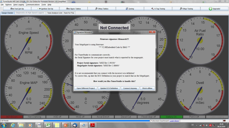

Ich habe das Problem, das Tunerstudio 3.0.10 meine Microsquirt v2.0 zwar erkennt, mir aber sagt das die Firmware nicht passt.
Diese hat laut TS
V2.88 Embeded Code by B &G
Also habe ich die ini für TS gesucht, es gibt aber nicht die mit der angegebenen Nummer.
Was tun?
Eine andere Firmware für die Microsquirt V2.0 herunterladen und flashen oder unter TS eine andere auswählen und einfach starten?

Die "fertigen" Microsquirts werden mit B&G Firmware ausgeliefert wie dir das Tunerstudio ja auch angibt. Damit das funktioniert solltest Du das Micro mit akuteller MS2Extra Firmware (3.4.2) flashen. Runterladen kann man das hier: http://www.msextra.com/downloads/
