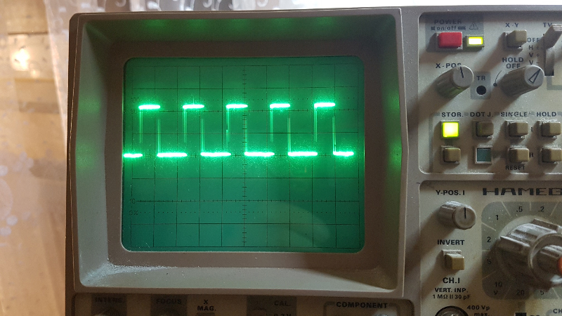

Lüftersteuergeräte laufen normalerweise mit einem Rechtecksignal und nicht mit 0-1V
Es verändert sich nur die Ansteuerungsdauer des Rechtecksignals, meißt 5V oder 12V.
Sieht man nur mit Oszi oder mit Multimeter mit Dutycylcle.

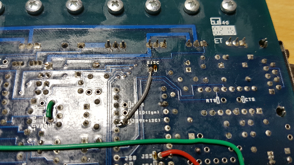

Nun ja ich hatte wie in der Anleitung eine Brücke zwischen den beiden pins gesetzt
2016-10-25 02.13.25.jpg (332.78 KiB) 12270 mal betrachtet
hat aber leider so garnicht funktioniert, erst bei 90% eingeschaltet. Dann wieder ausgelötet und siehe da, ein schönes rechtecksignal, wahrscheinlich hatte ich einen Falschen pin erwischt mit den 0-1 volt

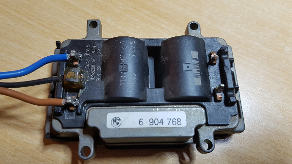

Und hier das besagte BMW Modul das jetzt gut funktioniert

Danke auch an Frank, das doku hat einiges weitergeholfen, warum z.b. ab10% startet und wieder bei 95% ausschaltet

Mit welcher Spannung läuft das Rechtecksignal?
Re: PWM Lüfter
Verfasst: Di Nov 01, 2016 7:53 pm
von medolino
12V
