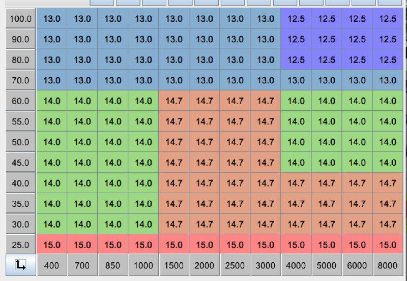

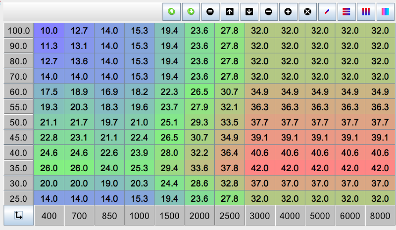

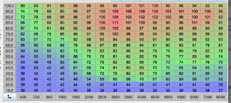

Ich hänge gleich mal meine Einstellungen mit an. Eventuell ist da ja auch ein Problem begraben.
Ich habe einen ReqFuel von 5,7 und habe Alternating und 4 Squirts per Circle eingestellt.
