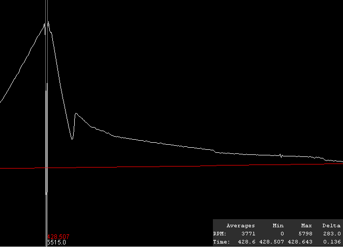

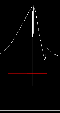

Ich habe, zu beginn nur unter Volllast, Aussetzer/Ruckeln bemerkt.
Der angehängt Auszug aus dem LOG zeigte mir dann das die Drehzahl kurz auf "0" spring und dann wieder hoch.
Ich habe mir auch einmal den Toothlogger angeschaut, hier ist nichts ungewöhnliches zu sehen.
Wie geschrieben, zu Beginn waren die Aussetzer erst nur bei Vollgas, mittlerweile auch teilweise im Standgas.
Ich habe bereits Relais im Sicherungskasten getauscht, leider ohne Erfolg.
Bluetoothverbindung bricht übringens nicht ab.
Im Internet habe ich in einem BMW-Forum etwas über nicht geerdete Zündspulen gelesen.
http://e30-talk.com/topic/75181-frage-a ... r-problem/
Sein LOG sieht meinem sehr ähnlich.
Kann da wirklich ein Zusammenhang zwischen Zündspule und Drehzahlsignal sein?
Ich dachte das Drehzahlsignal ist nur über das Triggerrad, warum einen Umweg gehen?
Habt ihr noch Ideen?
Danke und Gruß
Philipp

- Auschnitt_2.PNG (6.96 KiB) 11210 mal betrachtet

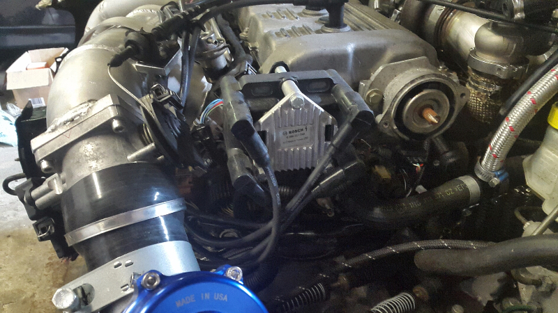

Wo hast Du die Dopelfunkenspule montiert?

Die Zündspule ist Motorfest an einem selbstgebauten lackiertem Halter.
Muss ich das Gehäuse nun noch Erden?

Ist am kopf befestigt.
- 2016-12-30 13.38.42.jpg (489.24 KiB) 11197 mal betrachtet

Sind das die Standart Bremi Kabel? Oder CU.freie Kabel?
Als allerstes einen fetten Kondensator an die Spannungsversorgung der kdfi hängen. min. 4500 uf 16V . Aber direkt ans Steuergerät! Wenn es nicht ins SG passt, unmittelbar davor.
Wenn es dann noch immer den lost sync reason gibt, die schicken neuen Zündkabel in die Tonne schmeissen und CU-freie verbauen. Der Satz kostet knapp nen Zwanni bei eBay.
Wenn das auch nicht reicht, muss die Zündspule da weg. Glaube ich aber nicht, weil das TPS tadellos funktioniert. Das Poti ist deulich näher als der KW Sensor.

Also noch schnell in der Werkstatt auf Fehlersuche gegangen. Der der 2.VR Sensor hatte hin und wieder ein zwischen Impuls registriert der einen "syncloss" verursachte.
Ich habe kurzer Hand auf ein 24-1 Triggerrad umgebaut, da es in diesem Moment einfacher war. Einige Stunden unterwegs auf der Auto ging nach 150km das Licht langsam aus und blieb liegen.
Lichtmaschine defekt! zu Hause zerlegt und kontrolliert.... Wicklung abgebrannt.
Meine damalige Vermutung war hier auch, dass die Zündaussetzer die Vorboten einer sterbenden Lichtmaschine waren.
Bei mir trug sich ziemlich das selbe zu. Ich war schon mehrere 100km unterwegs als ich plötzlich immer kurze zundausetzer bemerkte. Ganz passend.... Einen Tag vor Reisbrennen.
Re: Drehzahlsignal für 0,2s auf "0" - Zündausetzer??
Nachtrag..... Erst später ist mir in den Logs aufgefallen dass andere Sensorwerte immer wieder kurze Ausschläge nach oben und unten hatten, die nach dem Wechsel der Lichtmaschine weg waren.
