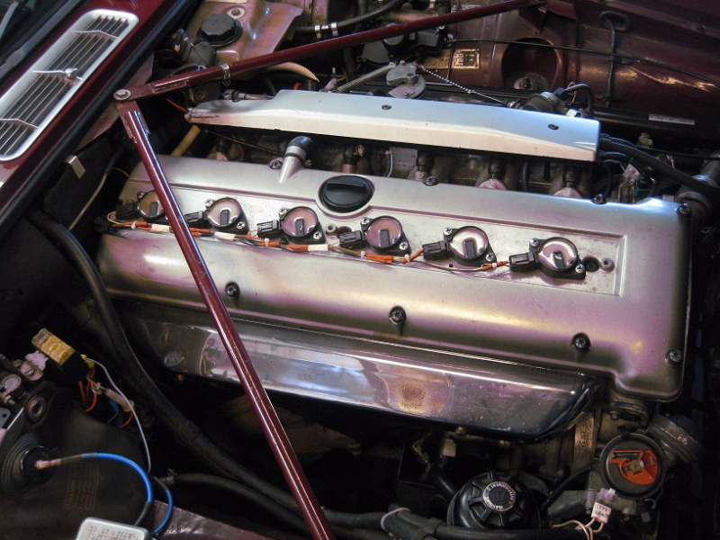

Ich habe ein Problem mit LPG-fahren ,,auf Benzin lauft der Motor in gut
Es ist bekannt, daß die zundung spannung bij lpg höher zein muss

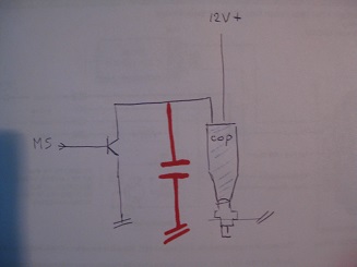

Wenn ich einen Kondensator uber [parralel] dem Cop mache zie [bild],,,also, wie früher mit den contactPunkten und bobine Spule.
Mit Kondensator wurde Spannung höher sein
wenn ich falsch liege würde das gerne wissen,
xj cop.jpg (543.02 KiB) 8780 mal betrachtet
con &cop.jpg (19 KiB) 8780 mal betrachtet
Was denken sie ???

Was soll das bringen mit dem Kondensator?
1. Die Zündtreiber werden dadurch unnötig belastet.
2. Die Ansteuerung der Zündspule wird "unsauber" weil der Primärstrom langsamer zusammenbricht.
Wenn dann den Kondensator in die 12V Spannungsversorgung der COP's machen.
Oder dein LPG-Gemisch passt nicht, wenn er sich verschluckt.

aber zoein kondenator zorgt fur extra power in der spule [unterbrecher zundung]
Re: Jaguar 4liter COP und condensators
Verfasst: Sa Mär 25, 2017 1:31 am
von Acki
Du fährst aber keinen unterbrecher. Viel Erfolg.
