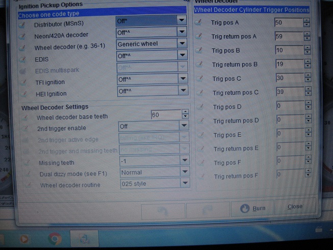

Wer kann mir helfen
Wer weiß, wie die wheel decoder und dweill setup sollte stehen in tunerstudio,,fur 6cil distributor based,,,sparkA mit bip373 und single coil
Ich habe ein 60-1 tootrad,,,und MS1 extra
Muss es stehen wie bij wasted spark ,[zie bild],,, und dan nur mit als ausgang sparkA
wheel d.jpg (139.18 KiB) 3587 mal betrachtet
Ich verstehe es nicht

gefunden :oops: http://www.msextra.com/doc/ms1extra/MS_ ... dizzysetts
mein gott,,,unauffindbaar
Es muss stehen [triger]wie bij wasted spark ,[zie bild],,, und dan nur mit als ausgang ,,spark A
