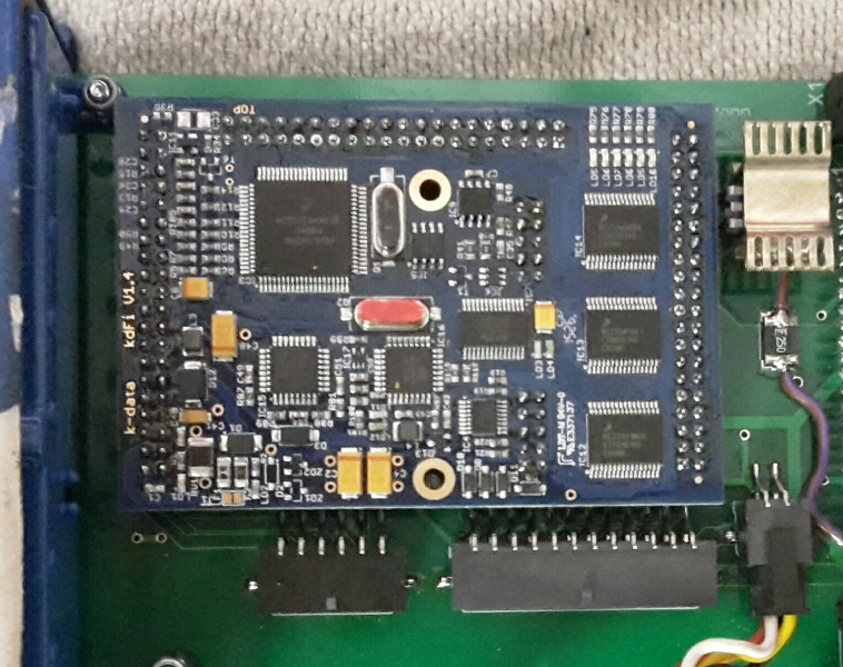

Kannst du einmal das Steuergerät öffnen und ein Foto machen davon, dann kann ich dir mehr sagen.
Am besten auch gleich die Basisplatine rausnehmen und nur die Grundplatine fotografieren.

Ja jedoch komme ich nicht weiter. Belesen habe ich mich nun aner immer die selben fragen die offen bleiben. Sorry

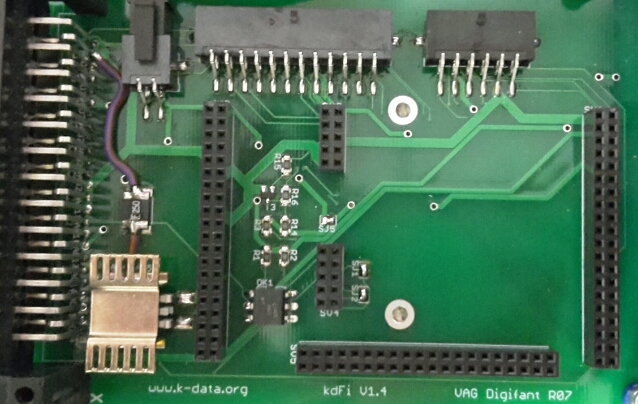

Wie gesagt das Basis modul muss mal runter ich will sehen was alles auf der grünen Platine verbaut ist.

Sieht aus als wäre das Teil unter dem Kühlblech der Zündtreiber.
Also das sieht ganz danach aus als wäre hier nur einer verbaut.
Hast du den weitere pins frei?

Also ich habe nun mal geguckt pin 25 ist Ausgang zur zünspule g60 und genau an diesen pin geht der eine von dir beschriebene zündtreiber. Also wird es nichts mit einzelfunkenzündspule und ruhender zündung. So ein mist

Muss ned unbedingt bedeuten das es nix wird.
Prüfe mal ob noch 2-3 weitere Pins frei sind bei dir. Am besten an der Kabelbaumseite prüfen...

Pin 2 und pin 17 sind frei. Aber wie soll das gehen ohne zweiten zündtreiber????

Einfach nachrüsten würde ich sagen.
Willst du Wasted COP fahren?
Oder Vollsequentielle Zündung?
Re: Ruhende Zündung Kdfi 1.4
Verfasst: Do Mär 02, 2017 12:46 pm
von quasi_88
Wastet! Und soll ich einen weiter zündtreiber parallel drauf löten oder wie denkst du? Erläutere mir das bitte einmal 8)
